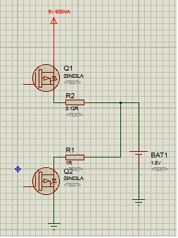

Такой вопрос. можно ли подключить аккумулятор напрямую к VT3, не используя составной или P-канальный транзистор?
И если нет, то почему?
вот так, например:

[quote="wog39"]Такой вопрос. можно ли подключить аккумулятор напрямую к VT3, не используя составной или P-канальный транзистор?
Присоединяюсь к вопросу - чем черевато такое включение?
Спаял эту схемку без составного транзистора. попробовал - вроде заряжает))

Транзистор может полностью не открываться. Для irml2502 относительно истока на затворе нужно больше 0,6-1,2В. На истоке будет напряжение - падение напряжения на R7+UВАТ2. В конце заряда наверно около 2В, если с мк будет идти 5В на затвор, то работать будет. Я об этом как то не думал, когда делал. Проверяйте, может будет работать, но смотреть лучше в конце заряда, когда напряжение на аккумуляторе максимально. Косвенно можно судить по нагреву транзистора. Будет греться в конце заряда сильнее значит не до открывается. Хотя что их жалеть то, вроде не дорогие транзисторы.

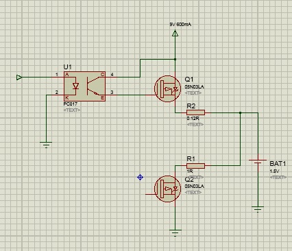

Делал я по такой схеме включения(N-канальный полевик "в режиме повторителя"), использовал 05N03LA из материнки ПК, в результате напряжение плавало(подымалось до определенного значения, и после то падало то возростало) и вызывало окончание заряда где-то на 8-й минуте. Тут вышла своего рода обратная связь по току.
Сейчас сделал вот так:
Зарядка пошла на ура, транзистор греется не сильно (до 40гр.) но вроде как маловато 1час 19минут для 1900мА АКБ при зарядном токе около 600 мА. Как я понимаю заряд окончен по отрицательному приросту.

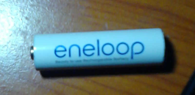

Аккумулятор новый, собственно для него и делалась зарядка:
Sanyo Eneloop HR-3UTGA 1.2V Min 1,900mAh

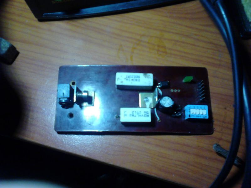

Зарядка:
Сейчас сижу и думаю в чем может быть причина преждевременной остановки заряда, тут либо зарядный ток маленький, так как зарядка 7.5V 400mA при КЗ выдает 600mA на ХХ выдает 9V. А автор писал что алгоритм лучше на больших токах работает. Или может это аккумулятор новый себя так ведет.
Думаю сделать управление полевиком как в драйвере для полумоста (IR2110 к примеру) сделано управление верхним транзистором,
как то так:
Может такая схема включения будет нормально работать.

По графику заряда, получилось, что алгоритм рано перешел на вторую фазу определения окончания заряда (в первой он ждет пока пройдет первоначальный рост напряжения, затем идет относительно ровная полка, здесь алгоритм переходит на вторую фазу и затем окончательный рост напряжения, при больших токах в его конце бывает отрицательное приращение). Возможно связано с тем, что ток маловат и график получается растянут.
По схеме. У Вас верхний ключ Q1 включен истоковым повторителем. Напряжение на истоке относительно стока, будет всегда ниже на пороговое напряжение открытия Ugs. То есть у Вас транзистор никогда полностью не открывается (имеет сопротивление сток-исток), что приводит к его нагреву и уменьшению тока через аккумулятор. Поэтому у меня на схеме стоит P-канальный транзистор.
