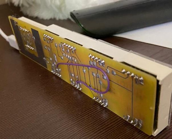

abomin, класс, как допилите управление яркостью - выкладывайте сюда, с вашего позволения добавлю в проект новый дисплей.
Да, яркость "допилил": отключил выводы ОЕ (№13) регистров НС595 от общего, объединил выводы ОЕ всех регистров и подал на них ШИМ от 8266. Скважность задаёт яркость. Скетч прилагаю. Правда, из-за того, что потребовалось больше ног, отобрал пины у других дисплеев (7219 и ТМ1637)... ¯\_(ツ)_/¯

А если яркость регулировать, увеличив частоту посылок данных в регистры, благо, они могут на очень высокой частоте работать, но эпизодически вставлять 000...0? Менее красиво, но не надо перепаивать, переделывать печатную плату и экономится один вывод микроконтроллера.
Добавлено after 1 minute 36 seconds:
А, понял, тут статичная индикация...
P.S. Не писать комментарии к коду - не очень хорошо. Через год не вспомните, где что ;)

И, в догонку, ещё один экзерсис. Подключил плату больших индикаторов, набранных вручную )) из одиночных светодиодов. Высота знака 85 мм. Продаётся там же. Запитал от 12-тивольтового БП через китайскую микропонижайку, понижающую до 9 вольт. Ничего не греется, запас по яркости есть, можно невозбранно питать от 10 Вольт. 9 Вольт подал на дисплей и на ЕСП8266, а плату регистров запитал от 3,3 В, снятых с ЕСП.
Добавлено after 5 minutes 23 seconds:
Теоретически можно, практически зависит от скорости обновления дисплея (с какой частотой скетч прокручивает "мэйн луп"). А у ШИМ в данном прримере частота довольно высокая, мерцания я не заметил совсем.
Согласен целиком и полностью.

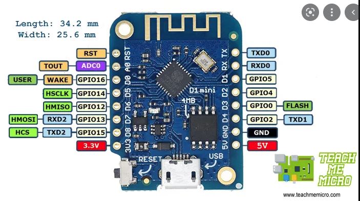

zenone, это можно было бы сделать, только у ESP8266 уже не осталось ни одного свободного вывода, пищалку даже некуда подключить.

Хмм верно......, я не использовал датчик влажности DHT22 и HC595, и уменя остались свободные пины, и на то что все выводы в вашей полной схеме заняны поначалу не обратил внимания. Думаю DHT22 очень неточным датчиком по этому поставил BME280, который может всё тоже самое + барометр и высокую точность, но цена заметно выше, может в последующем вы откажитесь от DHT22 освободив D1 ESP8266 и добавите какой-нибудь пискун для вывода звука? :oops: заметно расширив функционал будильником и ежечастным сигналом. Ну о-о-очень просим....
А может попробовать GPIO 6-11 , которые на узком торце платы? Вдруг прокатит...
Вопрос снимается - не удалось даже Блинк запустить на этих GPIO :(
Дополню: Блинк заработал на GPIO1 и GPIO3 - это Tx Rx. Светодиод бодренько моргает.
Да и такой вариант не редок....

На этой WeMOS тоже присутствуют GPIO1 и GPIO3 - это Tx Rx - и из Ардуино ИДЕ вполне доступны. А то, что они к "УСБ-КОМ" подключены (через резисторы 470 Ом), не мешает их использовать для выдачи ноликов-единичек. Ну почирикает пищалка при перепрошивке - и хвост с ней :)
Так же подключены ноги D0-D1 в Arduino UNO, NANO и это не мешает их использованию для управления TFT-дисплеями с 8-битной шиной.

Полностью согласен. Видимо не мне одному нужна писчалка, я даже откажусь от перезагрузки через WEB освободив D0, только бы был пискун.

Хорошо, убедили, добавлю пищалку. Остается самый важный вопрос, когда!?! Надо ее сначала на али заказать..
