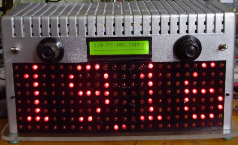

Мой комбайн из задней стенки монитора Изображение :)))

geniv82 писал(а):
Мой комбайн...
Надо-бы светофильтр спереди поставить, а то как-то все сливается.
Оно конечно так, ежели как что. Не потому что дескать, но все-таки конечно. А случись такое дело - вот тебе и пожалуйста!
