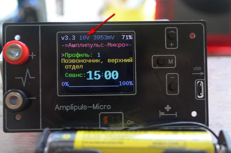

На Micro не запускается преобразователь 50 В. На входе драйвера висит 0, импульсы PWM_50V отсутствуют. Цепь проверил - КЗ нет. На резисторе ОС R13 (3 к) делителя - 0.25 В. MCP1416RT-E/OT и AO4828 с ЧиДа. МК с Али. ПО v3.3.
Неужели контроллер? Как проверить?
PWM_H, PWM_L есть.
Ток потребления после включения большой - ок. 300 мА.

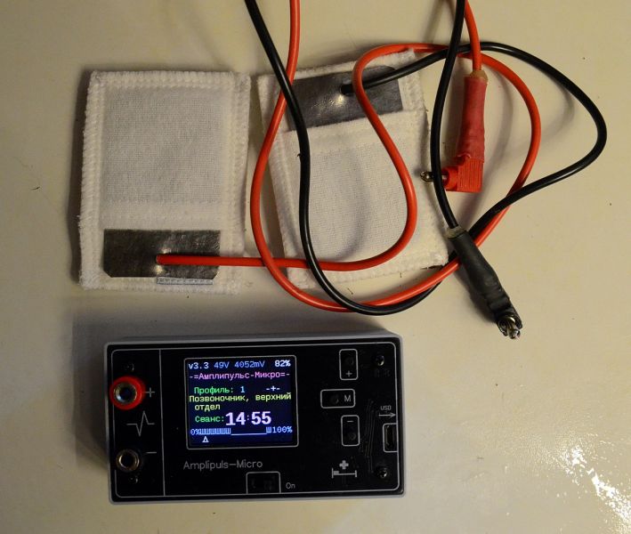

Сообщений: 282
Откуда: Новгородская обл.
Закончил прибор. Электроды из свинца от бронированного кабеля. Потестил, испытал (не на кошках) - всё оК. Большое Спасибо разработчику!

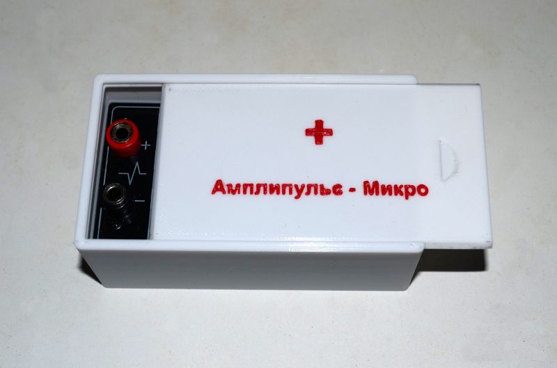

Зарегистрирован: Пн фев 26, 2024 14:50:56
Сообщений: 5
Микро.png [224.68 KiB]
Пользуюсь уже неделею. Отлично работает. :love:

Откуда: Тула
Использую вот такие электроды:
https://aliexpress.ru/item/100500570698 ... 4074592923
вот с таким кабелем через самодельный переходник
https://aliexpress.ru/item/400086375787 ... 9701048318
Все отлично работает и лечит!
