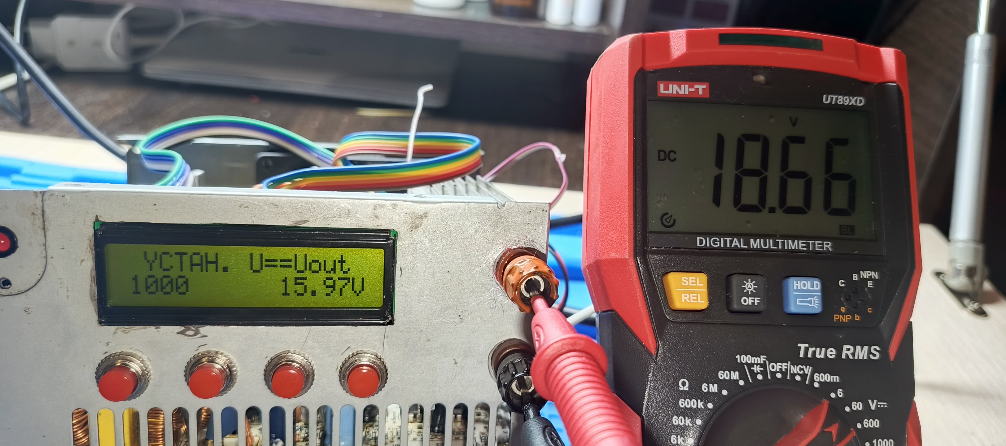

Коэффициенты калибровки и что влияет на них:
Nastr_delit.jpg [191.98 KiB]

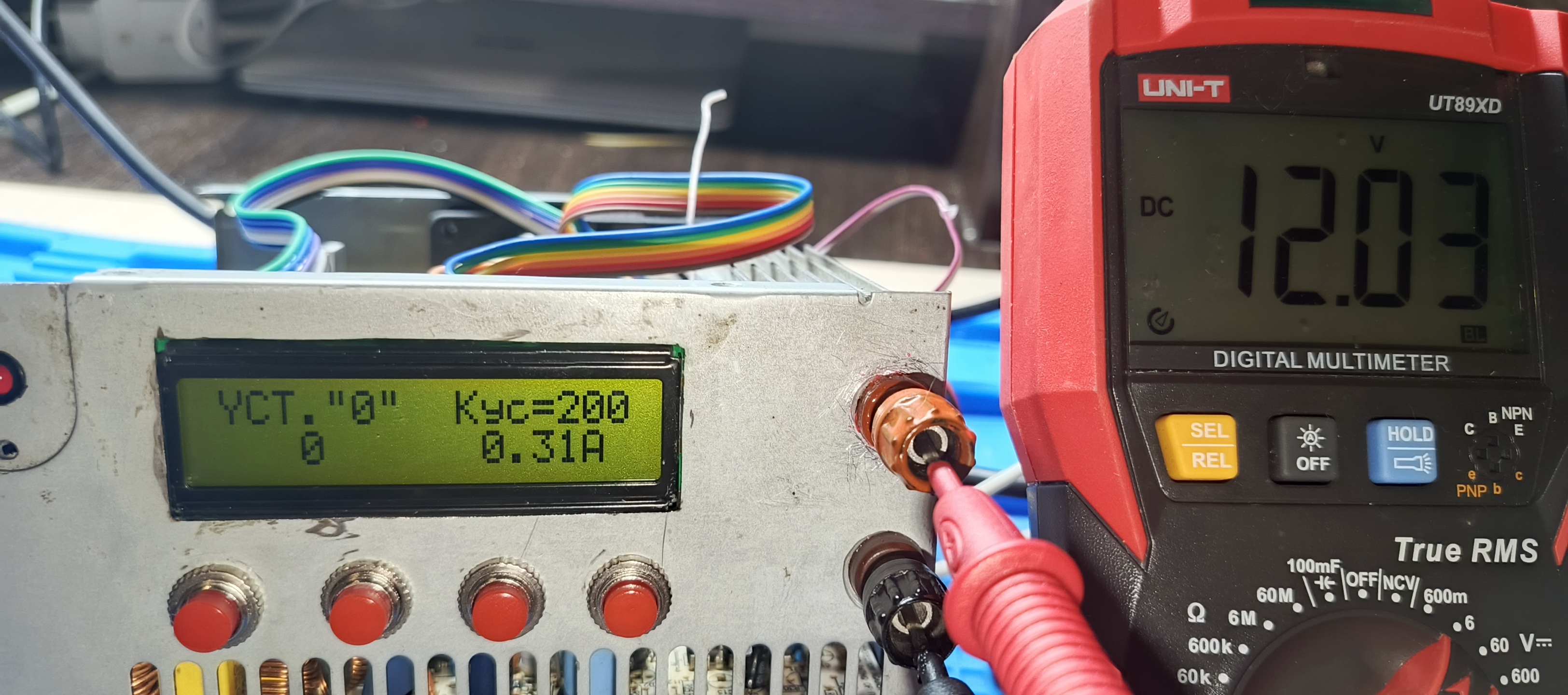

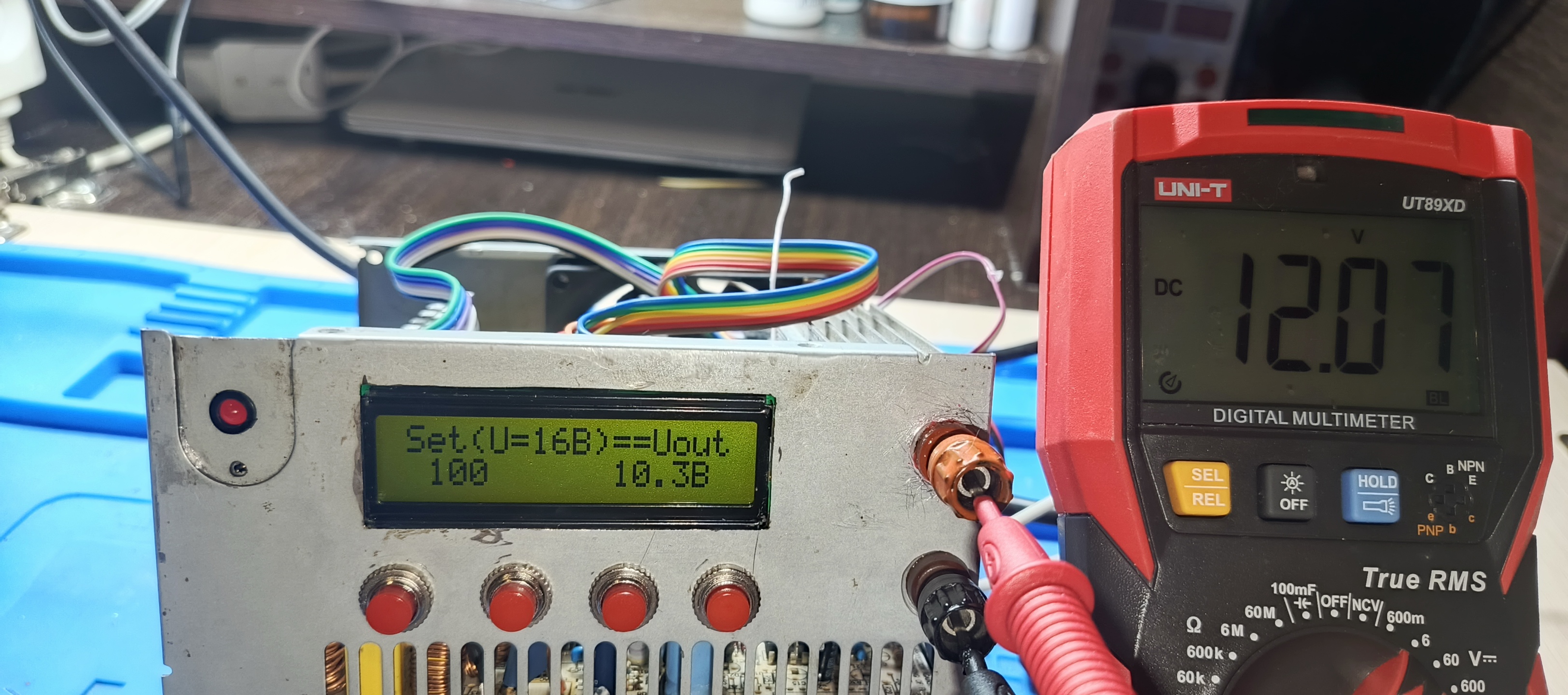

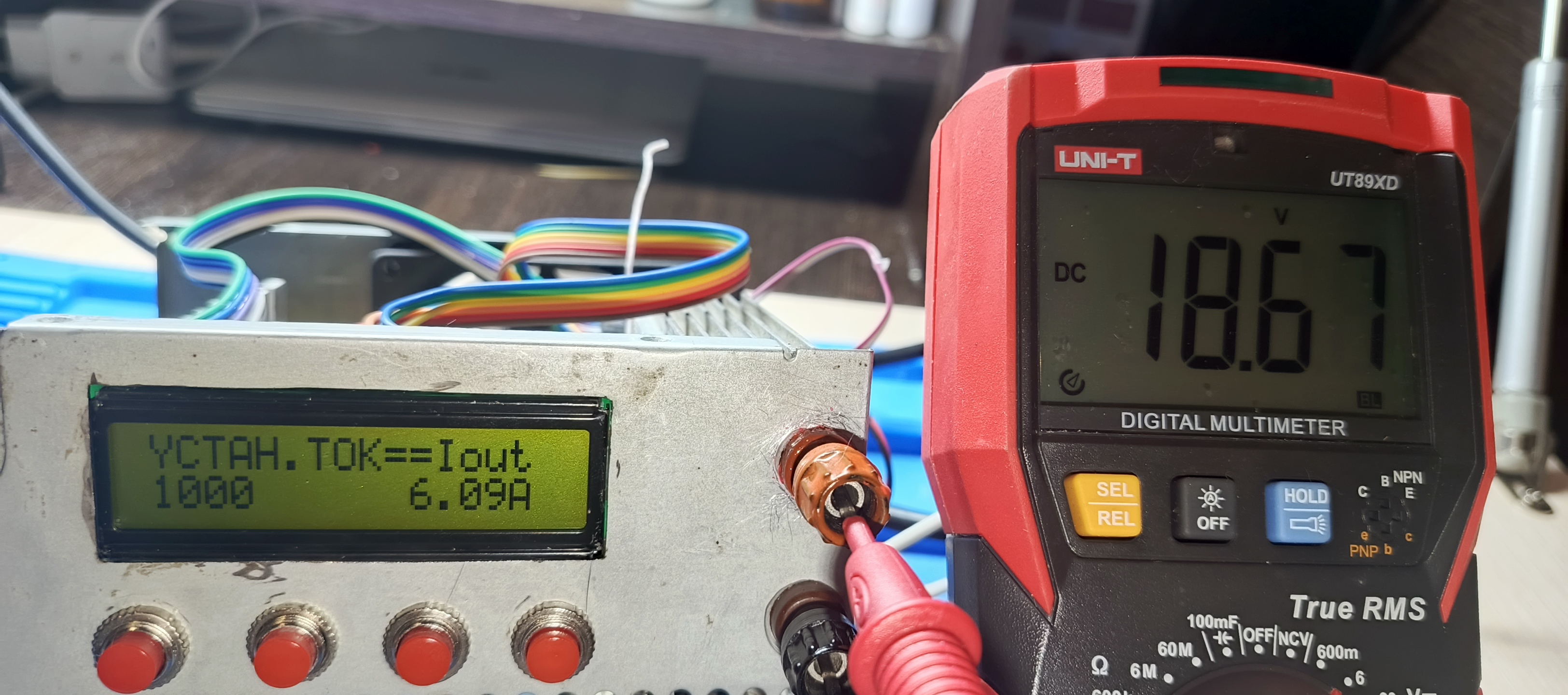

На третьем фото ток показывает без нагрузки? Напряжение соответствует выходному?

Да, без нагрузки.
Добавлено after 3 minutes 59 seconds:
Напряжение не соответствует.

Либо нижний (2кОМ) маловат, либо верхний (18кОм) многоват в правом плече делителей. Померить каждый и оставить более точный, а другой подбирать, иначе будет большой поправочный коэффициент. Это для первого пункта калибровки (вольтметр прибора).

Спасибо буду пробовать.

Затем с левым плечом та же процедура, только надо в пункте Кус=10 как можно ближе результат свести к нулю ампер.

Спасибо, вроде все подобрал более менее правильно. Еще вопрос. Почему в режиме бп если закоротить, бп не отключается а наоборот сразу выходит на полную мощность потом медленно выходит на заданный ток? И при обрыве можно сделать чтобы отключался?
