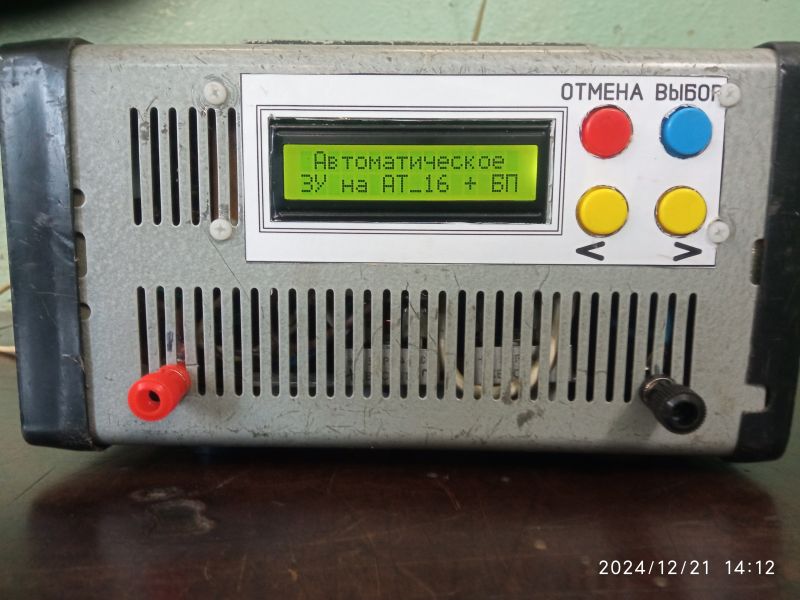

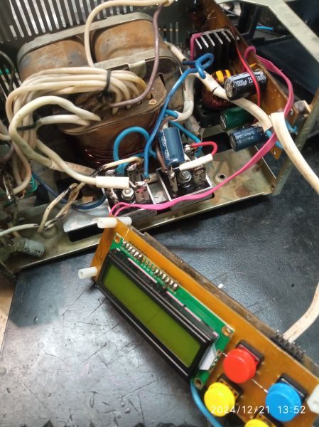

Вчера ремонтировал (моргал дисплей) год назад собранное ЗУ с DC-DC преобразователем с прошивкой от автора. Заодно и перепрошить.
Еще фото:

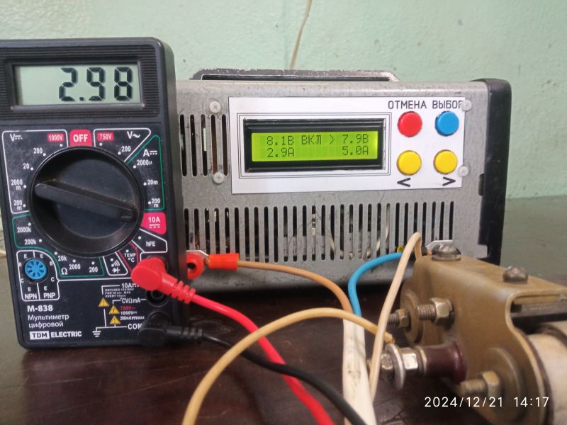

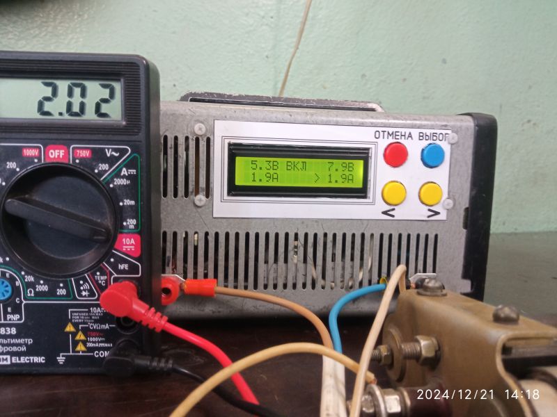

Скачал с сайта прошивку "10_12_24_ZU_BP_ATmega_16__rus" под русифицированный LCD1602, залил, откалибровал и протестировал в режиме "Блок питания".
Нормальный режим:
Режим стабилизации тока:
viktor300:
Интернет магазинов много (Чип Дип, Промэлектроника и др.), но за пересылку сейчас берут 350 р.
Можно в плечо делителя поставить дополнительно низкоомный многооборотный подстроечный резистор (я себе так сделал), или вообще его поставить вместо постоянного. Все детали тоже заказывал с Китая.
