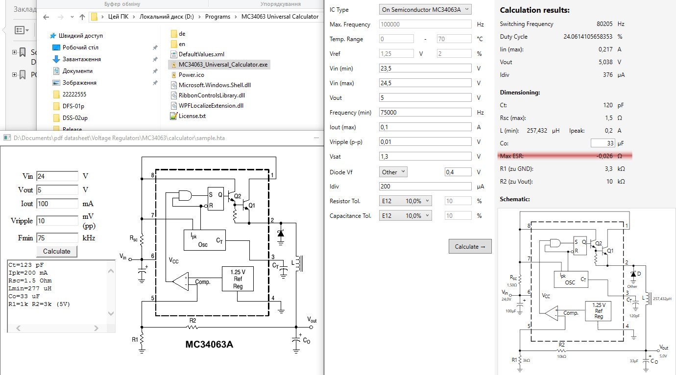

В mc34063 ограничительный резистор(R43) лучше поставить 3 Ом или 3.3 Ом (500мА макс будет на выходе) она все равно без полевика не выдает больше 750мА, пытался недавно выжать с ее 1А ну никак...750мА и хоть ты тресни.
С конденсатором C25 120pF частота генерации 184кГц с такой частотой L4 достаточно 50uH или 100uH (это с запасом 80%)
Конденсатор С2 дублируется с С26 я думаю их достаточно сложить, дабы не плодить кучу деталей на плате.
Это все из мелочей что я заметил... :) Это если будет делается новый вариант плат на заметку.

troyanz писал(а):
Всем привет.
А как Вы Считали? У меня больше 50 мА не выходит(на сколько я помню то при нулевомсопротивлении будет max I) :shock: и с частотой тоже не выходит
Не достаточно:
Во-первых не дублируется, во-вторых конденсаторы разбрасывают по плате не для того, чтобы набрать побольше общей емкости.

Калькуляторы у нас разные. Мой другие цифры показывает :( Проверю его на точность.
По поводу конденсатора, так он стоит один за другим, не вижу особо в нем смысла.
По поводу резистора, поправьте если ошибаюсь, но 1.5 Ом = 1.5А 2 Ом=1А 3.3 Ом =500Ма

Я этим калькулятором (что слева) уже годами считаю и пока он меня не подводил.
Второй (что справа) нашел относительно недавно, но он считает аналогично левому.
Не стоят конденсаторы С2 и С3 паралельно С26, посмотри внимательно.
Токоограничивающие резисторы на 34063 я вручную не рассчитывал, но на максимальный ток резистор вообще не нужен, а дальше сопротивления тоже не верные по данным калькуляторов.
Резистор совсем не помешает, как правило защита от КЗ у большинства 34063 не работает, микруха просто сгорает, наверно в основном торгуют подделками. :(
