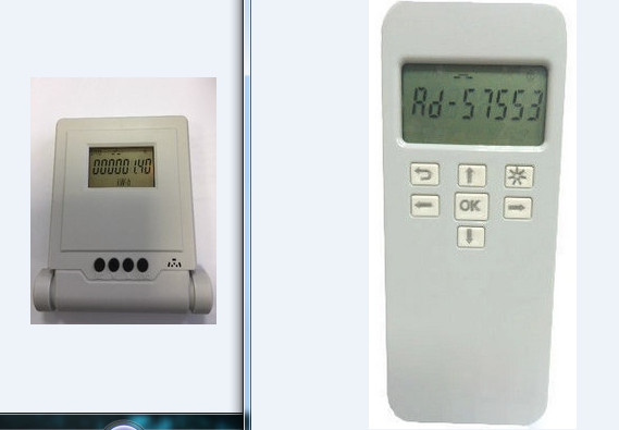

... А вы, как я понял, уже тоже написали некую софтинку, чтобы вытаскивать показания
из счётчика не на дисплей, а куда-то ещё? ;)
Помилуйте, я лишь любитель. А софтина эта от производителя.

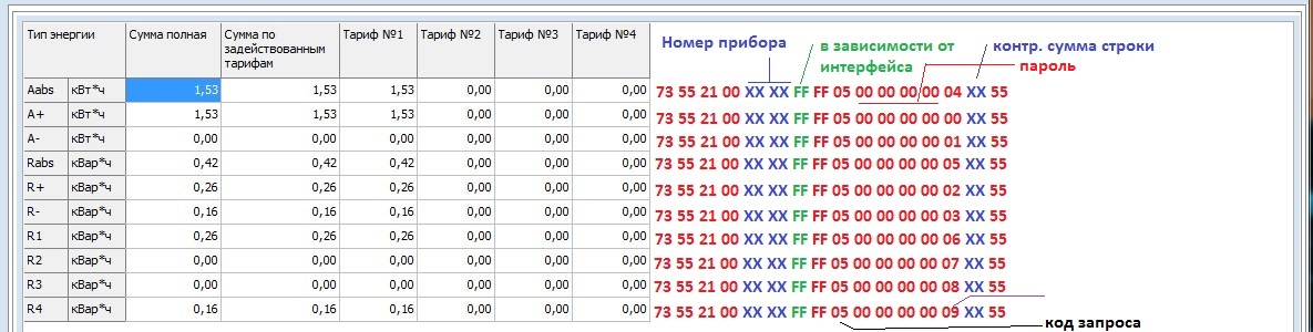

Запросы на чтение текущих показаний:
CQ_DAT.jpg [143.25 KiB]
Это при чтении через оптопорт. Как из них сделать SPI запрос думаю понятно.
Какие ещё запросы/ответы интересуют ?

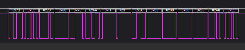

Вот картинки проще.
Первый запрос
1-0.gif [8.49 KiB]
ответ на него
1.gif [220.58 KiB]
второй запрос
2-0.gif [8.73 KiB]
ответ на него
2-0.gif [8.73 KiB]
это через оптопорт.

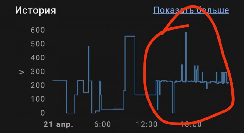

Ещё немного наговнокодил, прилетало слишком много какой-то побитой информации. Теперь она всё-равно приходит весьма через раз, но хотя бы не улетает в MQTT. Нужно разбираться и делать нормальную валидацию.
Информация для разработчика:
какой-то "антиспам" счетчика на запрос параметров сети:
73 55 0 0 9 FF [XX XX] 2A A8 3 5B 8 50 55
какой-то кривой ответ на запрос параметров сети (ответ не битый, повторялся в похожем виде):
73 55 20 21 D4 7A C3 77 FF FF 56 7A 10 0 0 0 0 EA 55 73 55 13 20 FF FF C3 77 D4 7A 56 7A 10 A8 3 5B 0 62 0
115 85 32 33 212 122 195 119 255 255 86 122 16 0 0 0 0 234 85 115 85 19 32 255 255 195 119 212 122 86 122 16 168 3 91 0 98 0
кривой ответ на запрос тарифов
73 55 1E 0 9 FF [XX XX] 5 A8 3 5B 0 0 62 1 0 1 0 54 7B 4C 0 54 7B 4C 0 B7 B7 33 0 9D C3 18 0 0 0 0 0 0 0 0 0 CF 55
115 85 30 0 9 255 41 120 5 168 3 91 0 0 98 1 0 1 0 84 123 76 0 84 123 76 0 183 183 51 0 157 195 24 0 0 0 0 0 0 0 0 0 207 85
UPD:
Стало лучше, но всё-равно неадекват какой-то прёт вместо значений параметров сети через раз
Придётся проверять на то, попадают ли все параметры в диапазон условно-адекватных значений
Показания по тарифам же приходят идеально, никакой волосатости на графике
My_Mirtek_GW_upd2.rar [6.5 KiB]

последовательность нажатий кнопок для вывода - указана в паспорте.
Опишите, как делали Вы.
У меня нет в пульте этих данных. Я их посмотреть не могу. В пульте просто нет этого.
 Заголовок сообщения: Re: Модуль отображения информации МИРТ-830 из ардуины
СообщениеДобавлено: Пн май 30, 2022 15:53:32
Зарегистрирован: Вс май 02, 2021 18:58:49
Сообщений: 365
Откуда: 俄罗斯
Ещё раз спрошу, как просматриваете данные и какой версии пульт ?
СообщениеДобавлено: Сб июн 04, 2022 00:55:26
Зарегистрирован: Чт дек 02, 2010 01:56:00
Сообщений: 32
По инструкции при входе в меню (где setup) стрелочка в верх ничего не даёт. Версия пульта хз, как ее посмотреть, может версия прошивки.
У меня был счётчик Меркурий 230, я его просто к себе на участок перенес, подключил туда esp8266 с преобразователем. Все танные получаю от него.
СообщениеДобавлено: Ср июн 08, 2022 13:26:06
Сообщений: 365
Откуда: 俄罗斯
...Версия пульта хз, как ее посмотреть...
Слева 1 версия, справа 2
Mirt_1-2.jpg [28.92 KiB]
А при чём тут Меркурий - вообще не понятно.
СообщениеДобавлено: Пт июн 24, 2022 23:38:43
Сообщений: 32
У меня версия 2
Я думал, что речь идёт о прошивке пульта.
Про Меркурий просто так написал, не имеет отношения к делу.
