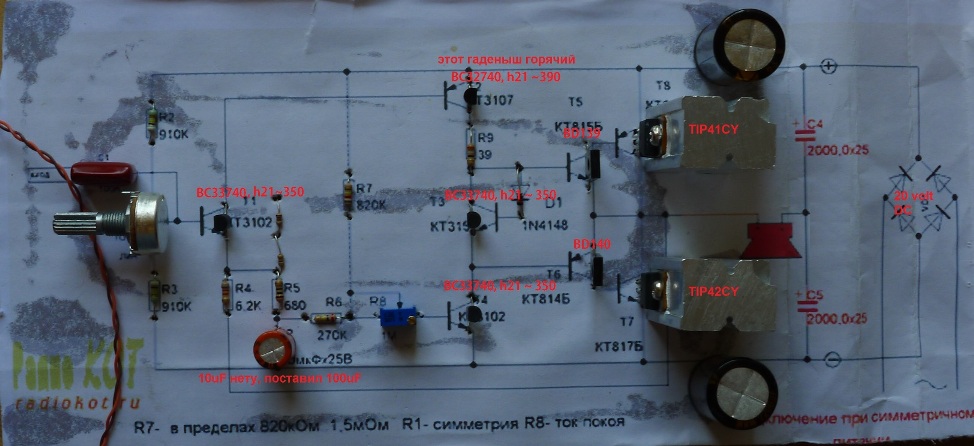

Помогите настроить этот усилитель. Собрал я его, на коллекторах выходных транзисторов - половина питания.
Подаю сигнал с плеера, усь подключил к 8-омному динамику. Вообще звук очень тихий. На низких уровнях входного сигнала искажений немного. На высоких - "заперды".
Правда у меня схема не канонична, не нашел 10 мкФ, поставил 100(в мультисиме от этого хуже не стало)
В течении часа сильно нагрелся Т2, наверное было градусов 60-70.
Если есть какие-то идеи, буду рад выслушать :roll:

VannO))) Перепроверьте исправность и правильность монтажа выходных транзисторов Т5 - Т8.
Временно замените транзистор Т4 сопротивлением на 1,5ком

Спасибо за совет. Выходные типочки 8) действительно подключены неверно, попутал pnp - npn. Хорошо хоть что не погорело ничего.
с полчасика поиграл, полет нормальный

Вопрос вдогонку. Собранный усилитель оччень охотно ловит всевозможные наводки при "висячем" входе - в первую очередь, конечно, 50 Гц. Это он конечно молодец, НЧ всегда приятно послушать :music: Но уж очень громко, даже волнуюсь за него. Если же воткнуть джек в источник то уровень наводок значительно падает.
А, еще он в простое тихонько шипит(это наверное нормально) и тихонько тянет гдето 4-6кГц Если при этом попихать диффузор то выходит ЧМ этого "пения" :dont_know: мистика
Может, это потому что я так "негусто" всё смонтировал?(см. фото выше) Из-за большого своего размера работает как антенна.
P.S. звучок покачто фиговенький) середина ужасна. незнаю, может что-то не так настроил но небезызвестный "ультралинейный А" звучал намного приятнее, хотя и грелся нещадно, да и перегрузить его проще простого.

"фон" 59 и 100 Гц ловится из-за высокого входного сопротивления усилителя.
Уровень "шипа" может зависить от применённых деталей, а так же от тока покоя усилителя.
Похоже, что у Вашего усилителя наблюдаются признаки возбуждения. Попробуйте заменить Т2 на аналогичный, вроде КТ209.

А в чём соль замены? У кт209 меньше полоса пропускания(5МГц) и к-т усиления(20...100), чем у BC327-40(80МГц/250...400). Это должно помочь успокоить эти возбуждения?
Единственное похожее такого типа у меня это 2N3906, его померянный h21 = 174, по даташиту fгр = 250 МГц. Его и поставил, ничего не изменилось. Призраки жестоко убитых летними ночами комаров всё еще грозят мне вечными муками с того света :oops:
И касательно основательного наезда тов. michael2007 и его слов про цепи Зобеля, и "В схеме Шиклаи обычно ставятся резисторы 100-600 Ом между базами и эмиттерами Т7 и Т8, что несколько уменьшает коэффициент усиления каскада, но повышает стабильность и линейность усиления", "Могут потребоваться и конд-ры, шунтирующие переход коллектор-база тр-ров Т5,Т6, и конд-р, параллельный R4" - в этом есть здоровое зерно?

Да. Совсем не обязательно в УНЧ устанавливать транзисторы ВЧ.
Перепроверьте монтах. Судя по фото, у Вас выходные транзисторы включены не так- попутаны эмиттер с базой. Возможно, я не прав- ведь самих соединенй не видно.

Выходные транзисторы уже перепаял, изначально(на фото) они не на своих местах стоят.
А если менее высокочастотного транзистора нет, может зашунтировать у него базу-эмиттер керамикой какой-то?

Не базу-эмиттер, а базу-коллектор. Можно начать с 10 пикофарад.

Ставил 18 пФ, потом добавил еще 36. Потом вобще воткнул 330 нФ О_О зуд не исчез. Может, проблема в БП от ноутбука который никоим образом не фильтруется? :))
И почему коллектор-база шунт? Ведь управляющий переход у нас база-эмиттер.
P.S.
поставил "на авось" 30мГн на ферритовом кольце по питанию, пение исчезло.
P.P.S.
почему бы не поставить вместо R1-R2-R3 один многооборотный подстроечный резистор, на мегаом, например.
