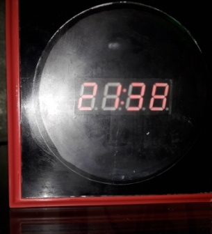

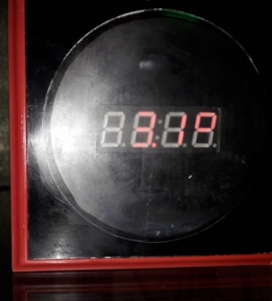

takedown1, а как они отображают точки?
88:88 ?
Или 8.8.:8.8. ?
 Заголовок сообщения: Re: Часы "МЕРКУРИЙ-40xА"
СообщениеДобавлено: Пн апр 29, 2019 20:29:43
Вот так отображается время: ................. Вот так отображается температура:

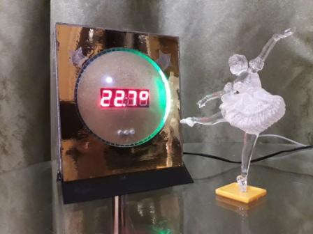

Ещё одни собрал часики в подарок на День Победы. :)
Корпус сделан из пустых коробок от CD дисков. :))

Прикольно. Беспроводной вариант?
СообщениеДобавлено: Пн май 06, 2019 08:58:56
Да!!! :beer:
СообщениеДобавлено: Пн май 06, 2019 09:04:21
Карма: 22
Рейтинг сообщений: 143
Зарегистрирован: Пт янв 14, 2011 13:27:12
Сообщений: 433
Откуда: Калуга
Передатчик на батарейках работает или от БП?
СообщениеДобавлено: Пн май 06, 2019 09:05:30
И от батареек, точнее от АКБ и от сети
