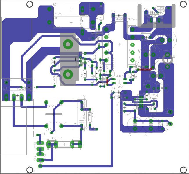

Здравствуйте, запустил блок питания на TOPе, на выходе 25.7в(вместо стабилитрона на 22в, поставил на 24в), да вот какая-то проблема со стабилизатором на 5в. Сначала сделал на LM2596, плата управления начала сбоить, думаю разводку LM'ки сделал плохую. Затем выпаял LM-ку и обвес и собрал навесным монтажом на MC34063(smd), стало чуть лучше, но всё равно сбоит, как буд-то перезагружается МК. Когда присоеденяю 5в от линейного БП(100 мА)(24в от импульсника оставляю), всё нормально, нагрев идёт, всё регулируется. Я уже и керамики на 0.1мкф понатыкал и на выходе стаба на 5в и возле МК, и LowESR'ов, всё равно какие-то глюки. Осцилом смотрел на выходе 24в более-менее чисто, а на выходе 5в фигня какая-то, то-ли пила, то-ли синус , и как-будто микросхема(LM и MC34063) каждую секунду перегружается.
Помогите советом что и где смотреть.

bimerman320 Подобные проблемы часто возникают из-за некорректно разведенной земли. Вакладывайте фото платы, будем всем форумным сообществом Вам помогать.
Попробуйте вместо 0,1 поставить 0,01 (вместо 100n поставьте 10n) так как у импульсника частота высокая, и как писал BV-Dial запустите массу в той точке что указана на схеме, да и вокруг MC34063 по жирнее сделайте, проверьте электролиты по её выходу, по выходу самого БП тоже так как они могут реагировать на высокую частоту.

Я вообще не стал с DC-DC заморачиваться, поставил 7805 на самый маленький радиатор, по температуре чуть теплая напряжение на ней 4,97В.
Также пробовал в SMD корпусе температура чуть выше но вполне себе терпимо.

Вот моя плата Изображение(делалась под определённый корпус). Правда я уже разобрался и всё работает. А дело было так, экспериментировал я с разными преобразователями, а с платы управления болтался провод, на который подаётся 5в. Так вот нечаянно он попал на дорожку 24в платы питания. Выбило Атмегу и два кондёра, один по питанию ОУ, второй по питанию АТМЕГИ. Заменил АТМЕГУ и кондёры, и о чудо, плата управления перестала сбоить. Разобрал преобразователь на МС34063 и впаял обратно LM2596, правда поставил на её выход 7805 стаб. для уверенности. Так что мне думается что я неправильно запаял тантал возле АТМЕГИ, а сейчас всё нормально работает, даже PI коэффициенты не подбирал, только откалибровал по температуре. Спасибо автору за проект.
