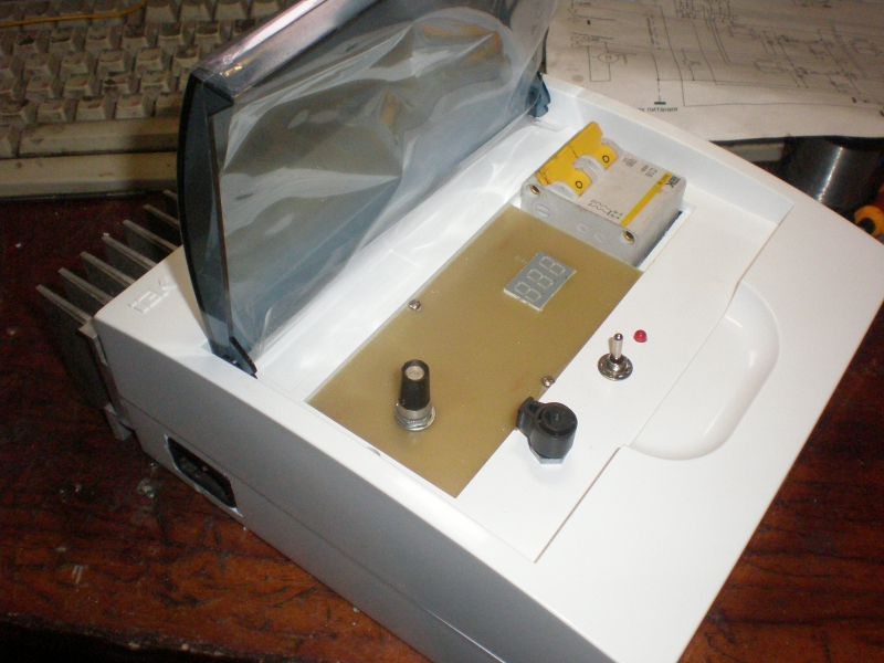

AlexBat писал(а):
что одна фаза в два раза чаще моргает, чем остальные две
Все одинаково должны мигать (видео от Василия)
Если нормально шьётся, возможно не работает один ключ в стойке. Посмотрите импульсы на транзисторе верхнем в той стойке ключей, на которой сидят лампы мигающие реже (лампа мигающая чаще подключена между нормальными стойками).
 Заголовок сообщения: Re: Частотный преобразователь
СообщениеДобавлено: Пт окт 20, 2017 22:58:33
Зарегистрирован: Вт сен 19, 2017 21:26:53
Сообщений: 61
Откуда: Самара
Спасибо большущее!!! Вы натолкнули меня на правильную мысль, копать не в сторону лишнего сигнала на фазе, а в сторону отсутствия сигналов на двух других, и первым делом начал проверять защитные диоды, и оказалось один выбило, на 18-19 который, 15СА. Заменил его и всё заработало)))) А то уже третий день мучался с этим вопросом! Спасибо большое, теперь дело за малым, собрать всё в коробку и собирать фрезер с чпу)))) СПАСИБО ВАМ!!!!)))) Благодаря Вам я сэкономил наверное 10к, а с учётом что я соберу ещё их для компрессора и ленточной пилы... Спасибо))))
