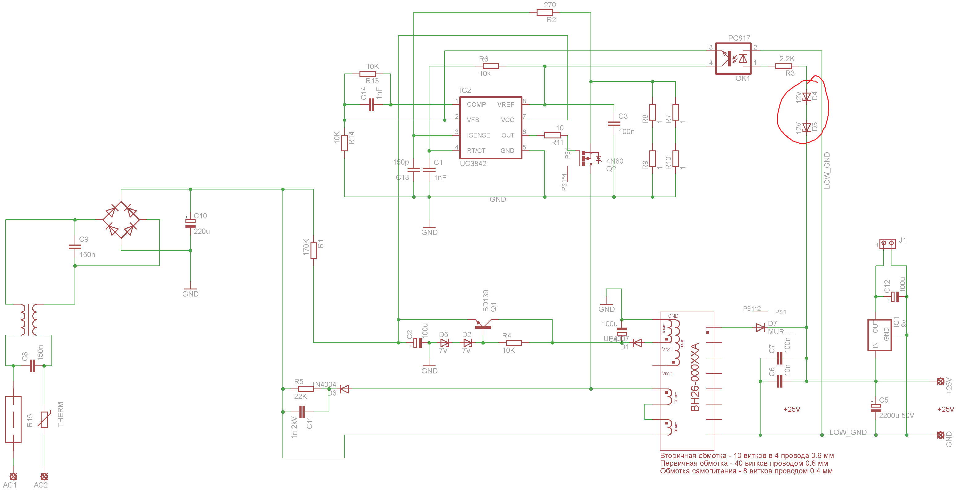

Проверил, просадки напряжения питания контроллера нет. Без нагрузки и с подключённой нагрузкой напряжение 14 В (отрабатывает линейный стабилизатор на BD139).
С трансом от моника даже наблюдается небольшое повышение напряжения питания UC3842 с 13,5 В до 14 В (но не выше 14 В, т.к. опять же линейный стабилизатор). В принципе логично, при увеличении нагрузки увеличивается коэффициент заполнения и как следствие напряжение. По даташиту Min. Operating Voltage (After Turn On) = 11,5 В. Так что делаю вывод, что с питанием контроллера всё ОК.
Увеличил номинал резистора R2 до 500 Ом и конденсатора С13 до 1 нФ (в цепи датчика тока), получил небольшой прирост мощности до 28 Вт (нагрузка те же 6 Ом, просадка с 25 до 13 вольт)! До этого при такой нагрузке блок вообще уходил в защиту. Но, всё равно, ерунда какая-то.
Прошу знающих людей поискать ошибки или недочёты в обвязке микросхемы, т.к. думаю, что проблема именно там.

А как там у вас с мертввм временем?Сейчас сам настраиваю свой бп,таже самая проблема,увеличил мертвое,все стало норм.

Ну если посчитать, то получается T(dead) = (Ct*1.7)/7.6E10-3.
В моём случае при Ct = 1 нФ, Дэдтайм = 223 нс. При частоте в 110 кГц это составляет не больше 2,5% от периода.
Вы предлагаете увеличить ёмкость Ct и уменьшить сопротивление Rt?

Martin76, а что вас смущает? Это время разряда частотозадающего кондёра, т.е. минимально возможное время, когда ключ всегда закрыт.
Вы мне лучше бы сказали, почему мой горе блок не работает как надо. Спасибо.

Как бы деад тайм есть в флайбеке.Либо мне изменяет память.Если деадтайм это время,за которое транзистор закрывается,то я еще все помню.А с вашим блоком даже не знаю,что предложить.Все же это похоже на неправильно собранный тр-тор.Силовой ключ греется?

Пробуйте уменьшить.Смотрите на его реакцию.И да:попробуйте намотать тр-тор сам,на комповом сердечнике.Естественно с зазором.Кстати в вашем трансе какой зазор?Помню мне попадались БП с проблемой(одной модели),что он не держит полную нагрузку,где-то 30% от всей мощности.Была проблема в зазоре.

Спасибо всем за советы. Попробую уменьшить ёмкость частотозадающего конденсатора (частоту оставлю неизменной 110 кГц). Попробую уменьшить сопротивление токового датчика до 0,5 Ом (хотя сомневаюсь, что на нём падает вся мощность).
Трансформатора от компового блока не имею((
В этом трансе зазор на центральном керне в 0,9 мм.
Давно делал обратноход из аналогичного трансформатора от ИИП ЭЛТ монитора (перематывал) на микросхеме DP104C и там таких проблем не было. На выходе 12 В и 4 А без особых просадок. Материал там не плохой вроде.

Нашёл источник проблем. Причина была в обратной связи. Заменил стабилитроны на tl431 и просадка на выходе пропала.

на tl431-???? что до этого стояло?

Стабилитроны последовательно были
