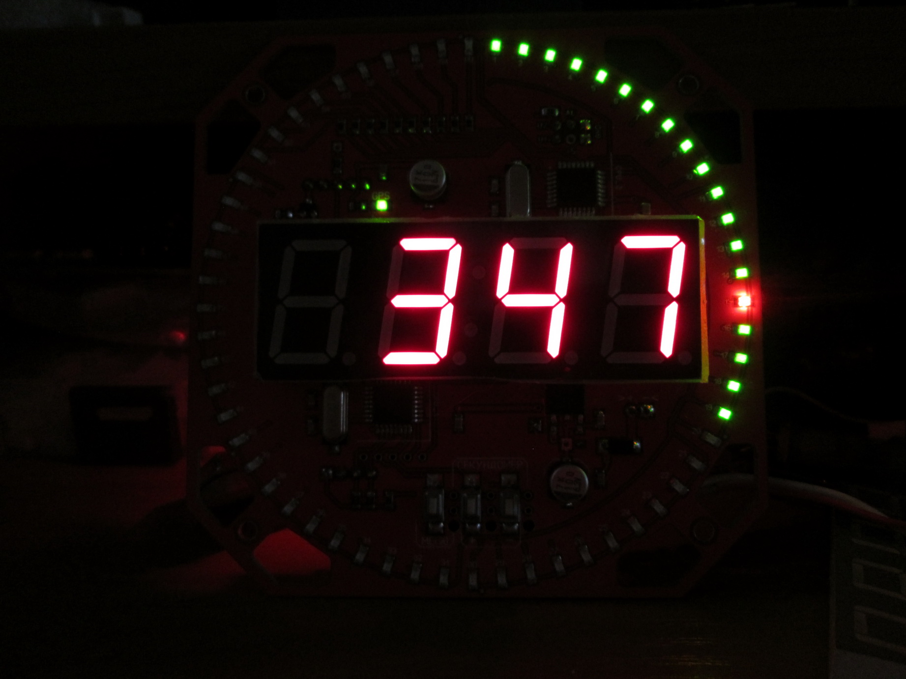

Вопрос по фьюзам для ATtiny13. Фьюзы только прочитал, в МК ничего не делал. Вот снимок экрана. Слева прочитано AVRdude и отредактирован Fuse Low Byte в соответствии требуемому, Fuse High Byte не редактируются до требуемого как справа, а вот Lock Byte читаются в таком виде как слева, а надо как справа. Что можете посоветовать, уважаемые? :shock:
http://img.radiokot.ru/files/122121/20ivknlnjs.jpg
З.Ы. Фьюзы такие и должны быть! У меня все работает! Фото прилагаю :beer: Жду из печати корпус :))
http://img.radiokot.ru/files/122121/20jskk4c60.JPG
http://img.radiokot.ru/files/122121/20jsr62o5h.JPG
http://img.radiokot.ru/files/122121/20jsrk9bil.JPG
Одно не понятно- почему у градусов точка не на месте?

Обалдеть! Вы плату сами делали? :shock:
У Вас другой тип индикатора! Т.е. точка подключена "не к тому" разряду! Автор сделал прошивку под такой тип индикатора! Посмотрите 18 и 19 стр. форума.

На 19 стр. есть прошивка под индикатор с точками в каждом разряде. На днях должен получить корпус из печати, буду собирать- тогда и попробую перепрошить. Но сегодня днем видел на часах показания температуры в нормальном виде "26 °C". Почему? :shock: А потом вновь как у меня на фото :shock:

Если индикатор не с алигадюшника, скажите его маркировку.....
Анн нет.... Вижу плёнку на индик (на фото).Узнаваема!С алигадюшника индик. .... Нее? У меня тоже при показе давления не светилась точка....

Индикатор СС5641 Куплен в Е-бурге Откуда привезли - не знаю
