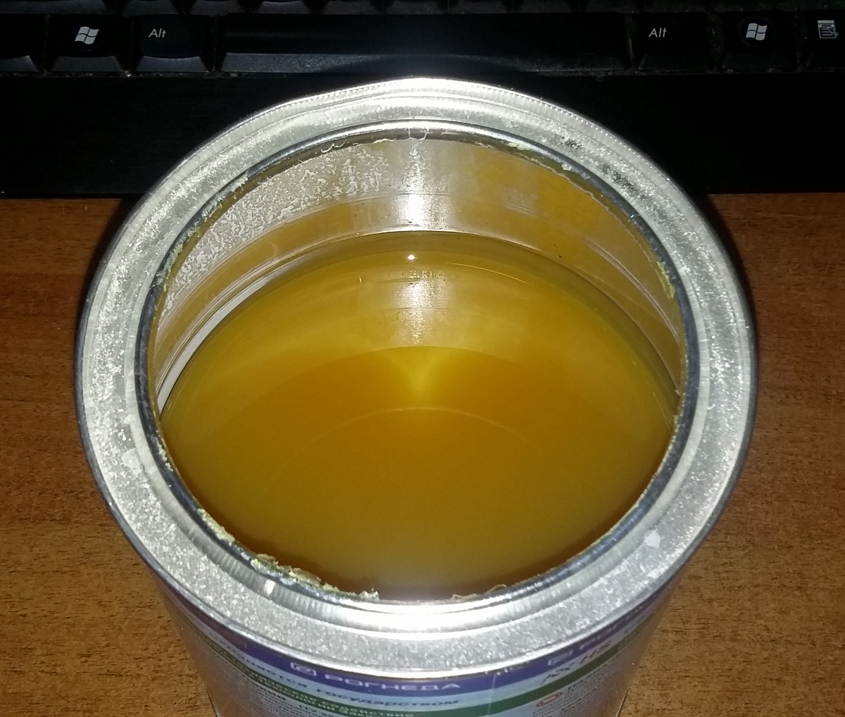

Да, 88-й клей тоже должен отлично подойти. Знаю небольшое производство ПП, где именно его и используют. Но, как ни странно, я его купить не смог, а этот - легко. Думаю, что это практически одно и то же.
Фото клея:
Фото сетки, приклеенной им, на самодельную рамку 30 х 40 см. из железной квадратной трубы:
Натянуто так, что получился натуральный бубен - можно поставлять такие шаманам для совершения ритуальных камланий. :)))
