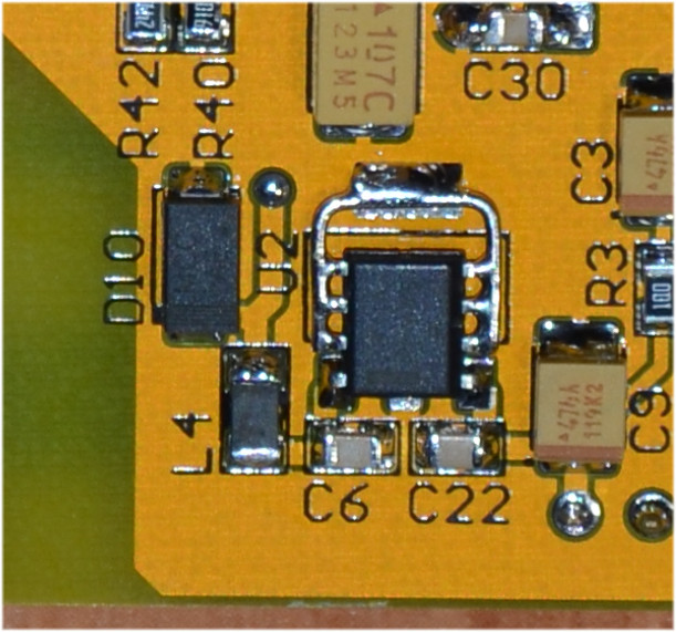

Долбаные китайцы!!!
Прислали перемаркированные AMS1117-3.3 или LD1117S33TR вместо MC33275ST-5.0T3G. Т.е. мало того что ноги не совпадают, так еще и наряжение 3.3В вместо 5.
Вот этот лот и продавец, "героев" нужно знать в лицо.
Так что попытка использовать линейный регулятор в паялке пока провалилась :(
Мои паяльные станции: первая, вторая, фен.

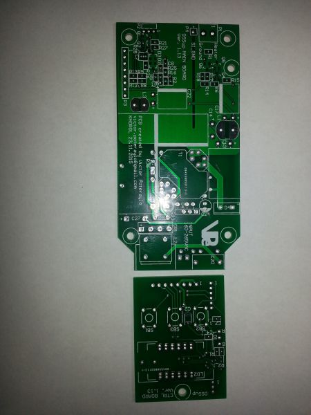

платы в собранном виде - звоню HTR ADC2 между собой 1.5 Ом :shock:
dt_andrew, проверьте на плате этот момент.
Это я подсветил тестом сеть HTR на верхней вашей плате. По крайней мере вижу тут КЗ
в реале там нет кз пятаки то на обратной стороне, перемычки не коротят
да и кз там нету между HTR ADC2 - 1.5 ом показывает если ставить прозвонку диодов, так что все нормально, только результата все одно 0 :(

Я пока ему написал, потребовал вернуть деньги (время для открытия спора уже прошло, давно брал, лежали просто без дела), если ничем хорошим это не закончится напишу на монитор.
Кстати, на место MC33275ST (SOT-223) прекрасно села LM2931 (SO-8), даже симпатично получилось :)
Маску иголкой царапал под выводы SO-8?

Нет, не царапал. 1й и 8й выводы стали как раз на нужные контактные площадки, остальные (GND) спаял сверху выводом от резистора и припаял к площадке для 4го вывода SOT-223

Понятно. А на фотке, вроде как на пятаки припаяна.

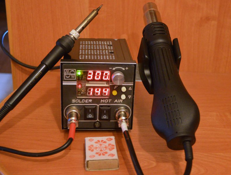

Наконец собрал два в одном "флаконе". Корпус от какого-то старого "немского" терморегулятора.
Передняя фальш-панель хим. чернение с последующей гравировкой на самопальном ЧПУ станочке.
Паяльник работает без вопросов. Температуру держит +- 1 градус.
А вот с феном придется повозиться. Все работает, но температура все время ползает 5...10 градусов и зеленый светодиод не
зажигается вообще.
