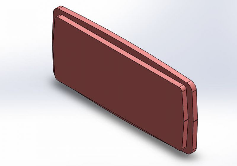

mr_kot писал(а):
А почему модельки не выложил? Я тоже такие боковинки хочу :))
Дык не у всех то котов принтер, многие по старинке, словарик русского мата, дрелька, напильник, надфиль :))
А так запросто :)) В архиве исходник стенки, исходник левой и правой, и левая и правая в STL, формате. Исходники для модификаций в SolidWorks 2015. Делал для себя, делал не плотно а что бы чуть чуть ходила.

В правой с обратной стороны углубление для гайки М3 под тугую посадку. Поставить ее ровно опереть на стол и нажать, гайка М3 входит и как будтто там и была :))
Комментарий к файлу: Стенки корпуса.

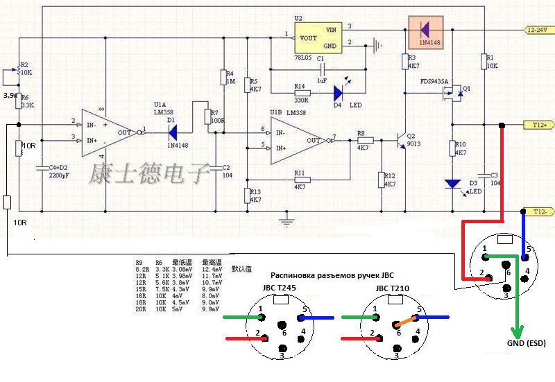

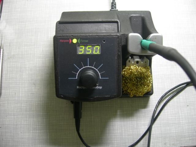

Всем привет, вот моя станция, за основу взята схема адаптированная amigo60 под картриджи JBC (viewtopic.php?f=25&t=2016&start=5580).
Что могу сказать, все работает как и должно работать, очень доволен. Но есть один вопрос как реализовать режим стендбай при установке паяльника на подставку? Чтобы паяльник не жарил на всю катушку на подставке, а температура допустим опускалась до 150 - 180 гр. а при снятии с подставки снова нагревалась до установленной рабочей температуры?

Насколько я знаю, в станциях JBC и Metcal используются жала индукционного нагрева. Частота 400 кГц и в новых 13,6 мГц. Как может работать такое жало от подачи питания , там же не нихромовая проволока. Или для такой катушки не имеет значения ?
опыт растет пропорционально выведенному из строя оборудованию.
..... картриджи индукционного нагрева, но тем не менее прекрасно работают на этой станции, а также превосходно трудятся на простой схеме с небольшими переделками по мотивам китайцев
JBC Т210, Т245- не индукционные.
Почитал, да действительно стоит термопара . На работе есть JBC CD-2B и она показалась мне чуть чуть лучше в нагреве. Сравнивал со своей конструкцией где использую жала от Goot RX802. Вот и подумал что она индукционка, кабель такой тонкий к ручке.
