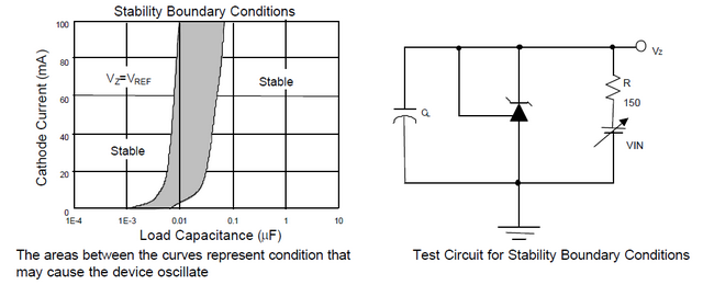

В схеме паяльника, тот же вариант 5, допустим, на вывод 20 меги AREF идут два кондера на 0,1 и 10 мкф можно ли вместо 10 мкф поставить 2,2 мкф? Наколько критично?

Можно. А можно электролит вообще не ставить - оставить лишь керамику.

Спасибо. Просто плата под смд и как то недодумался свой тантал проверить, а они большие, только 2,2 мкф подходят.
У меня так не проконало, а вот сам тантал без керамики работает. Почему хз :dont_know:

У меня собрана самая первая схема, от Михи, стоит керамика на 0,1. И работает до сих пор без проблем. Правда, опорное формируется делителем из двух резисторов. Может ТЛ-ка возбуждается? И одной керамики ей маловато.

Главное с ёмкостью не попасть в серую зону.
У другого производителя- график уже другой. Надо смотреть даташит конкретного производителя TL431.

Vseryj писал(а):
...У другого производителя- график уже другой...
Вот у этого производителя с кондером в 0.1мкФ как раз в зону А и попадаем. Хотя по току вродь намного ниже, :dont_know:
ИМХО, в данном случае лучше поставить 1мкФ керамику и забыть.

Victor_P.
Для "Ti" 1мкф будет мало. Там генерация от 6000пф до 3мкф (до 8мкф у 431b) и больше на малых токах. :) Ставить 10мкф и не мучаться, а лучше 431 гуано совсем не использовать.
