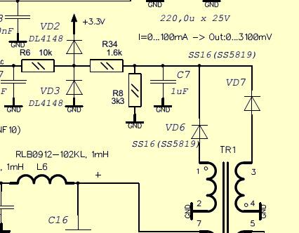

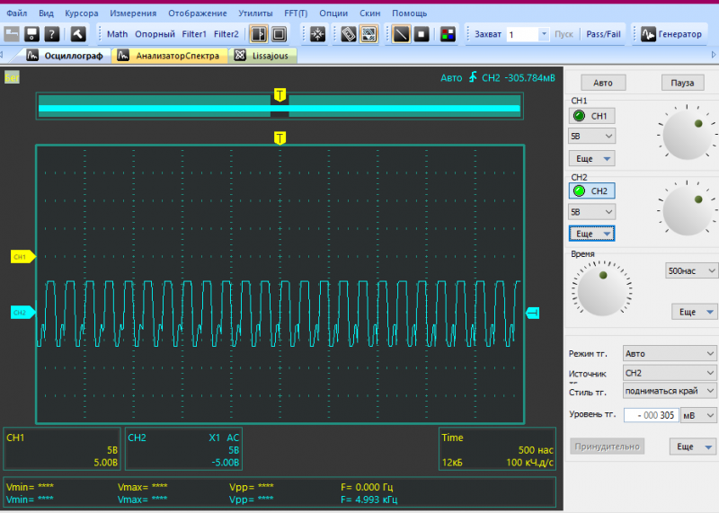

Наберусь наглости позадавать вопросов автору, и пользующимся этим прибором. Форум изучил до 21 стр.
Не знаю с чего начать, наверное с конца.
Отладить правильно не получается, аппарат собран и работает.
Вместо 12В преобразователя1 15В , так и должно быть, или подгонять под 12В?
Совпадение тока на приборе и на мультике, разница в 2 раза.

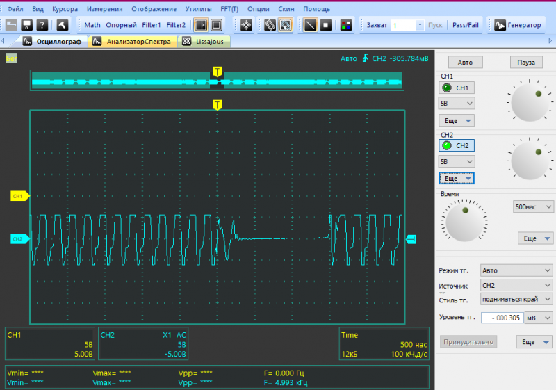

И осцилограммы на нагрузке 280ом, вначале нормально, по току прибор 15ма (мультик 8,5ма)
Дальше идет почему-то обрезание, может осцил не хочет брать прибор 50ма (мультик 28ма)
При поднятии далее идут искажения, прибор 57ма (мультик 32ма)
И далее при подъеме до прибор 90ма (мультик 50ма) идет срыв и в импульсном режиме, даже назад сбросить не получается сразу.
При большом токе греется 5 вольтовый стабилизатор, палец долго не удержишь.
Что можно сделать, дроссель (трансформатор) смотать,или домотать, или резистором ток подогнать?
15 вольт заганять в 12 или нормально 15?
Осталось изучить еще 12 стр, пошел изучать.

сергей999, нужно добиться 11-12В. Для правильного измерения тока нужно подстроить делитель R8R34, но это заключительный этап. Стабилизатора на 5В с схеме нет, что имеете ввиду?

Попутал я, 11В это для -Микро, а для -МИО было правильно, 15В. Питать прибор можно сразу от 8-9В (2 банок лития), как на схеме, без стабилизатора на 5В. Так преобразователю даже легче будет.
Посмотрите осциллограмму без нагрузки, она так-же ограничивается при максимальном выходе?

Осциллограмма не изменилась, что с нагрузкой что без обрез от 11В, до 11В все растет нормально.

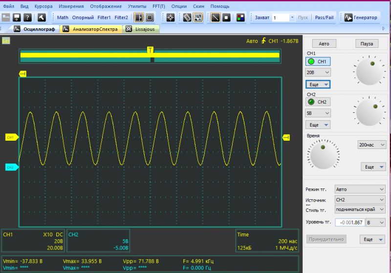

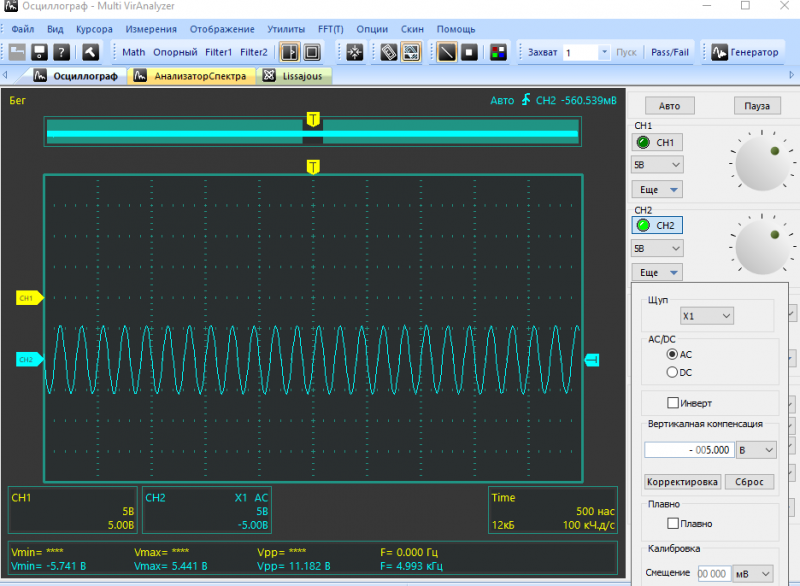

Andrey_B, благодарю, без стабилизатора, гораздо лучше.
Скажите как настраивать 100мА, по мультику правильней.
С синусоидой похоже все нормально, взял аналоговый осцил, на нем пила, при 50мА по мультику, 43В, на устройстве 93мА при повышении срабатывает защита.
Что нужно, подогнать делитель тока, поднять до 100мА на устройстве и прогнать цикл, правильно понимаю.
При 50мА по мультику полевики моста горячие, градусов под 40, пальцами держать можно, повышайки тепленькие.

Разобрался немного с приборами, вот сейчас при токе 54мА пила70В, думаю все в норме, остался делитель, хотя если работает на меньших токах, и при использовании внимания на ток не обращается, то можно и так оставить.
Честно, пытался подстроить, но .
Так и не понял почему это делитель если честно, может туповат. R8 нагрузочный резистор, на нем измеряем напряжение поступающее на процессор, R34 ограничитель тока никак не влияющее на показания тока. R8 снизил до 1,8к для более точного отображения тока придется еще снижать.

сергей999, да, так и есть. Неправильно выразился, делитель это R8+С7 и собственное выходное сопротивление TR1.
