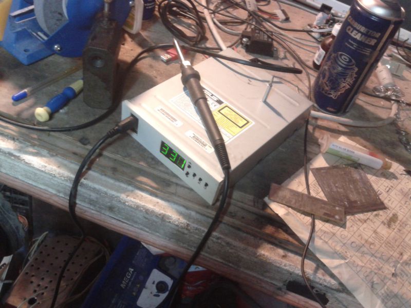

Привет коты :) Есть у кого опыт с терморезистором?
Подключил по данной схеме Изображение, отрегулировал комнатную температуру, включил, паяльник стал нагреваться(температура плавления канифоли), а показания не изменились ни на один градус :cry:, Отключил,сопротивление терморезистора стало около 69 Ом и постепенно снижалось до 46, пока полностью не остыл. прошу помощи.

Прекрасно работает данная схема, повторял несколько раз, только настраивал не по комнатной температуре, а при температуре 200-300 градусов. Характеристика терморезистора нелинейна при комнатной температуре, и настроенный при 250 градусов усилитель при комнатной температуре показывает 50-70 градусов

Откуда: Липецк
Так же сделал, чуток пошаманил :) осталось БП и в корпус :) ёёёё
