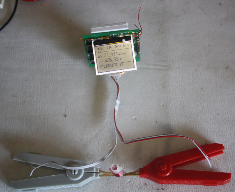

 Заголовок сообщения: Re: Измеритель всего, что попадется под руку (RLC-метр)
СообщениеДобавлено: Ср июн 04, 2014 01:51:27
Зарегистрирован: Сб фев 09, 2013 23:00:23
Сообщений: 183
RCL_1.JPG [250.37 KiB]
ДОлжен сказать, что по соотношению простота/качество, прибор бесподобен!
В частности на картинике измерение катушки из 12.5 витков на 97 КГц. Показания стабильны в пределах 1%.
Есть довольно точный калькулятор индуктивности по геометрии. Тут:
http://hamwaves.com/antennas/inductance.html
Вычислено 458 нГ, измерено 436 нГ. По нескольким другим катушкам похожие результаты.
