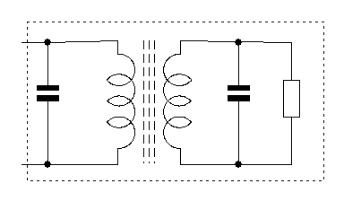

Bear2011 писал(а):
Там стоит судя по даташиту как раз подобный контур.
Подобная фазосдвигающая цепь не новость и она применялась и раньше даже в эпоху К174УР1 и УР3.
В этой схеме связь между контурами подбирается с помощью конденсатора С8, а в вашей расстоянием между катушками.
С помощью подобной схемы можно добиться более протяженного линейного участка S-кривой.
Недостаток этой схемы в том, что настройка возможна только с применением ГКЧ. На слух там ничего настроить невозможно. В принципе можно и одиночным контуром заменить.

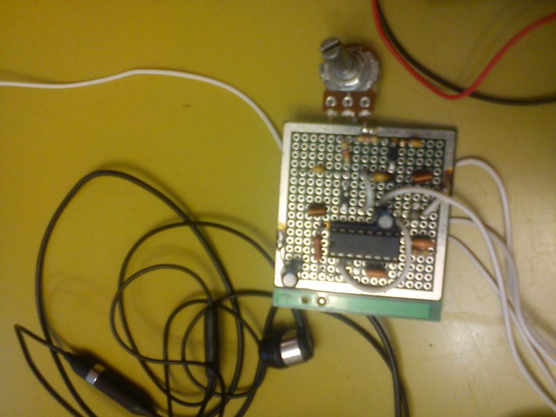

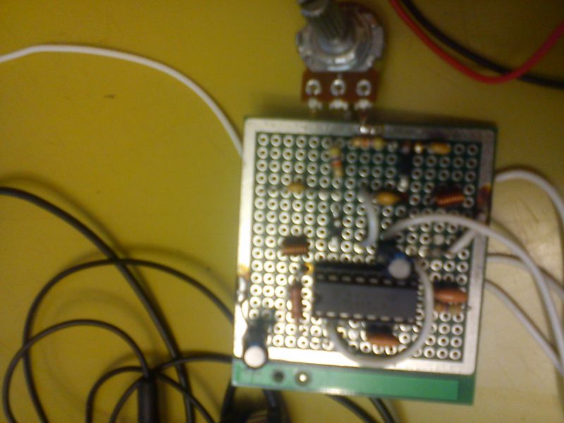

Всем спасибо, всё заработало! :))
Прикладываю фотки этого чуда. Фотика нет, так что не обессудьте. По совместительству это мой первый работающий приемник.
Керамические фильтры - самые труднодоступные запчасти взял из неисправного китайского приемника.
Собирал на макетной плате.
Провод под катушки был 0.45, программой kontur32 пересчитал катушки - получилось 10 и 9 витков.
Успешно ловит весь FM диапазон, причем заработал сразу как только его включил!!
Многооборотника нет пока, но это дело наживное :) Варикапы с белой точкой КВ109.

Первый работающий приёмник - это здорово!
Поздравляю! :beer:

lectrouser
Поздравляю :beer:
А можно подробнее об условиях приема. Какой город (удаленность от станций), этаж дома (панельный или кирпичный) и т.д. У меня данный приемник принимал только тот передатчик что собрал сам :dont_know: А вот использовав данную м/с в качестве ПЧ с тюнером от автомагнитолы добился нормального приема.

SergVi писал(а):
Bear2011 писал(а):
Спасибо!
По условиям приема: ну, они довольно неплохие. По крайней мере промышленный приемник Sony (с магнитофоном :) ) ловит практически все радиостанции города в хорошем качестве.
город Самара, 3 этаж, кирпичный

Не знаете из-за чего может этот приемник давать искажения в наушники на низких частотах?
питается от 3В - 2 батарейки АА, наушники 60 Ом
