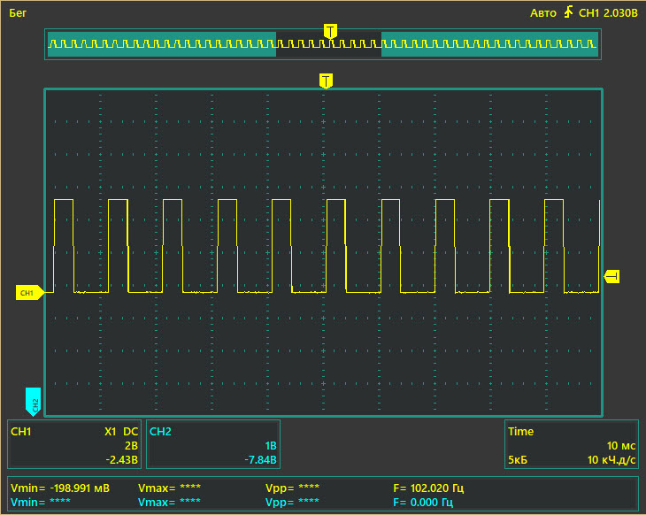

Паяльник DSS02up_v1.30 Victor_P, не совсем понятно управление полевиком. Кто собирал, номиналы R6 и R14, которые указаны на схеме, верные?
Во вложении полная схема.

Я не собирал эту схему (т.к. собирал свою паялку), но в принципе, все так.
Что смущает?
Можно R14 уменьшить до ~ 1,5 K
PS Не забываем, что это P-канальный транзистор.

Что смущает?
Открываться нормально будет транзистор Q3?
В предыдущих версиях здесь драйвер использовался, а тут автор упростил до не куда, может ошибся, поэтому и хотел уточнить.

Может изменилась частота ШИМ нагревателя... Для низких частот (десятки Герц) драйвер не нужен.
У меня сделано как на первом Вашем фрагменте, только R14 = 1,5K. Частота ШИМ 10 Гц, работает отлично.

ДядяВован, Спасибо, убавлю тоже до 1,5к
PS: замерил, частота шим 100 Гц

100 Гц тоже должно нормально работать. Проанализируйте нагрев полевика. Если не греется, то порядок. В противном случае можно попробовать схему с "драйвером", более быстрое переключение уменьшит нагрев.

От затворной емкости полевика многое зависит. Обратите внимание, что на схеме без драйвера IRFR5305 указан последним. А может это и случайный порядок перечисления, даташиты я не смотрел.
PS У меня установлен FDD6637
Добавлено after 2 minutes 22 seconds:
Я вообще вот так сделал, не греется.
10К много, будет медленнее закрываться, 1К + 1,5..2,7К оптимально.

Емкость не мерил, но транзисторы с али самые дешманские. Вряд ли там большой кристалл и емкость, поставлю 1К + 1,5. Спасибо.

Но связка 1К + 2,7К более грамотное решение, которое позволяет использовать любые резисторы (по мощности от 0,125 Вт). Если ставить 1+1,5, то надо уже 0,25 Вт. Хотя сейчас 0,125 Вт еще поискать нужно, если только smd 0805, китайские выводные 0,25 Вт, smd 1206 тоже 0,25 Вт.
С учетом этого, сейчас я бы наверное исправил свою схему на 1К и 2,4К.

Да, резисторы будут греться больше чем транзистор. Сейчас стоит 10кОм + 150 Ом, не греется и работает норм. Так и оставлю, но повторю, транзистор дешман, поэтому наверно 10к хватает разрядить затвор.

10К по любому много, будет медленное закрывание транзистора, возможно повлияет на измерение температуры жала, которое происходит в паузах нагрева (т. е. когда транзистор закрыт).
