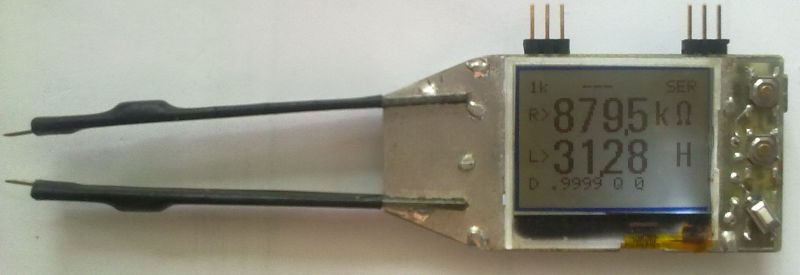

Сделал промежуточную версию прошивки со шрифтами вырвиглаз :). Разрядов стало на один меньше, чуть подчистил код, в остальном все соответствует предыдущей прошивке.
Комментарий к файлу: Прошивка 6.10b8
610b8_hex.zip [52.96 KiB]
Что думаете о таких изменениях?

Мне нравится :)))

:) И мне нра. На моем экранчике еще до низа 5 пикселей. Можно нижнюю строчку опустить, а остальные пропорционально раздвинуть. lividasу должно очень понравиться. Он все за размер печалился. 8)
Кстати. Показания стабильнее стали. Не мельтешат уже. :)

lividas.......как художник - художнику....... Реально стало лучше. Меняй.

Поменял - правда лучше :) .

Да стало приятнее работать. Единственно запятая нижнего ряда немного сливается с тангенс дельта и при измерения мелких емкостей и индуктивностей, когда цифры больше мельтешат напрягает немного. Неплохо бы на 1-2 пикселя запятую поднять или строку тангенс дельта опустить.
А прибор отличный. Автору Уважение!

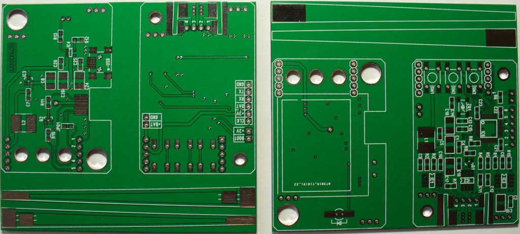

Привет всем!
Не прошло и 3 недель, как платы добрались таки до "заказчика"! А учитывая, что ко мне только авиаперевозка, выходит, что самолет с почтой завис в воздухе в районе Красноярска и висел на месте почти 2,5 недели (явное дело происки марсиан, не меньше)... страна чудес...
Вот фотка изделия.
Качество очень приличное (на мой взгляд). Всех, присылавших заявку на комплект, очень прошу напомнить заказанные количества.. (лень всю почту пересматривать)

Сегодня выпилил платки и щупы из заготовки.
В процессе изготовления пропила под щупы понял, что очень удобно выпиливать паз сразу двумя полотнами, получается почти идеально.
При выборке прямоугольника под шлейф дисплея будьте осторожны, там под шелкографией проходит дорожка на дисплей, ее очень легко сточить!!!
Это инфа для тех у кого будут мои платы. Видимых косяков с платами пока не заметил.
Вечерком начну монтаж.
