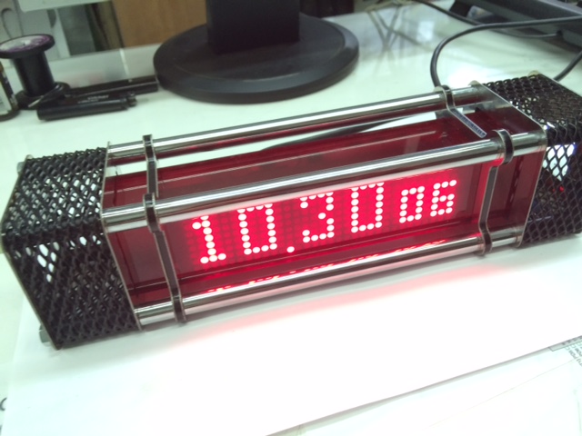

Собрал еще одни часы в оригинальном как мне показалось корпусе. за основу взял часы которые выпускает Китай (dfrobot).
IMG_1306 (1).png [195.8 KiB]
Вот что получилось
Ну нехилый вы корпус применили. Я хоть и равнодушен к ламповым часам, но эти мне понравились и дизайном, и авторским подходом. Жаль китаец за них много просил. Трубка, кстати, советская там.
Но вы взяли его идею на вооружение и получилось неплохо!
