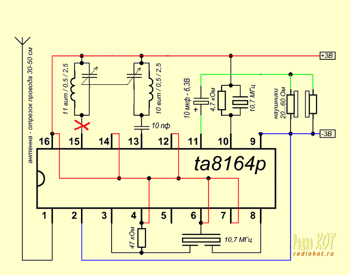

И снова всем привет. Спасибо что помогаете. Появилось свободное время и решил добить приемник на та8164p ну или он меня. Как я его не крутил, что только не делал, ноль. Только шипит и все. Уже хотел все выпаять и заново впаять, может где то не припаял хорошо. Но передумал и решил еще один собрать, на такой же микрухе, хорошо что в магазине две брал. Собрал, только собирал уже по печатке автора, Насти. И на мое удивление он заработал сразу (еще бы не удивиться, столько с первым провозился) при чем из 14 станций поймал 13 не поймал только последнюю. Только что то не пойму, некоторые станции слышно тихо, некоторые нормально, некоторые громко, и пару станций с искажением как бы звука. Резистор переменный как и в статье СП3 36 100К но он у меня старенький, пошатанный, на некоторые станции трудно настраивать, сердцевина шатается у него. Да и как бы у него пустует пол шкалы, все станции хорошо лажаться до середины, хотя в статье указано же что или 47 или 100 ком, 47 было бы то. Ставил многооборотный на 100к (синенькие такие, прямоугольные) все норм, но подстраивать отверткой у меня нервов не хватит. У меня к Вам появились вопросы.
Первый, в этой же теме увидел вот такое фото с этой же схемой только подстройка через переменный конденсатор. У меня есть КПЕ по две секции по 9-365 пФ от Спидолы, можно ли применить? и если можно то просто каждую секцию подключить как на схеме? и что это за красный крестик на схеме?
Второй вопрос, искажение. Если за место дискриминатора поставить контур, искажений меньше будет?
И да, усилок собран на та2822 сначала собрал его в мостовой схеме, для большего звука, но при подключении к приемнику только гул, хотя сам усилок работает. Что и радио что и усилок работают от 8 вольт стабилизированного двуполярного питания. Посмотрел в инете и оказалось при мостовом включение та2822 должно питаться от однополярного питания. Перепаял и собрав в стерео режиме на два канала, и заработал, для наушников к такому радио самое то.

Кто то сможет объяснить как сделать настройку на станции с кпе а не с резистора, плиз.

Так не подойдет этот КПЕ для УКВ приемника, поэтому никто отвечать и не собирался.
Для УКВ приемника нужен КПЕ с максимальной емкостью порядка 30 пф
Про остальное в теме уже писали, в том числе и про катушку в частотном детекторе.
Если сможете её правильно настроить, то возможно качество приема улучшится. Если настроить не сможете, то будет еще хуже.

Ясно, спасибо за ответы. Про катушки и настройку я понял. Но хочется сделать что бы подстройка была через построечный конденсатор а не резистор.
А такого плана подойдут? есть два таких, только там же шесть выводов, как подключить?

Измеритель ёмкости есть?
Так, как правило, 4 КПЕ и 4 триммера (подстроечные конденсаторы - винтики на задней стенке под шлиц).
2 КПЕ - для АМ диапазона и 2 КПЕ - для УКВ. У них 1 общий вывод и 2 самостоятельных. Как правило, общий вывод посередине. Подключаем к нему один вывод прибора. Другой - к крайнему выводу и измеряем ёмкость. Если она не превышает 20 ... 25 пФ, то это секции для УКВ, а если где-то 250 ... 280 пФ, то это секции для АМ.

К сожалению измерителя емкости нету( есть только мультиметр. А как вообще подключать, те две секции что для УКВ подключить как на схеме? и что за красный крестик?
Получается общий вывод от двух секций УКВ на плюс а остальные два вывода на 13 и 15 ногу микросхемы, правильно?

Возможно, вместо крестика нужно будет установить сопрягающий конденсатор.
Да, именно так, общий вывод - на плюс (как на этой схеме).
Триммеры внутри переменника УЖЕ подключены параллельно секциям КПЕ.
Если нет измерителя ёмкости - только методом "научного тыка" (если нет желания разбирать КПЕ).
Если он стоит на плате приёмника, то отследить по дорожкам-катушкам, куда какая секция подключена.

К сожалению они выпаяны. А если разобрать, как определить где секции УКВ?

Кожух с этого КПЕ просто стягивается, он пластиковый, ничего откручивать не нужно!!!
УКВ-шные секции содержат намного меньше пластин, чем АМ-секции.
