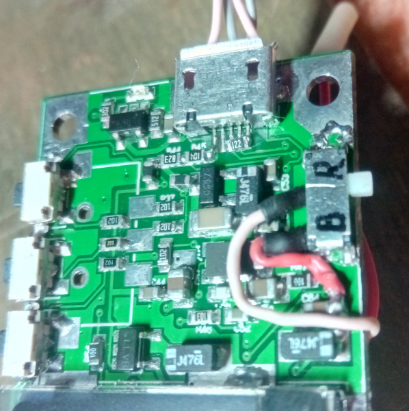

GFX, ну я попробую таки прикрутить как нибудь свой еще вариант - контактные площадки и прижимает прищепка, надо просто придумать как к пинцету цепляться понадежнее ( но с MS`кой такой вариант неплохо себя показал, может еще и потому, что прищепка дает более менее одинаковое усилие всегда ).
по флюсу, ну видимо надо таки разориться на что то дорогое, для сложных мест
( но так же возможно что дело и не в нем, просто он в баночке у меня, она чаще открыта и может чего туда попало, а потом уже вместе с флюсом и на плату ... вот думал уже все убрал, но сегодня опять было замыкание в 100 Ом, вроде убрал, надеюсь на всегда)
а что до разводки и фильтров, да, согласен тут надо проверять, сравнивать, тестировать и т.д. - если честно то и мне не охота ))))
у меня другая проблемка, что то по моему не так с программной частью ( и до активации было похожее, думал что пока не активировано такое происходит ):
1 - глючит, вдруг ни с того ни с сего зависают показания ( на всех экранах ), но при этом на кнопки реагирует ( на пример частоту переключает, и выключается )
а было что вообще завис, только лишь выключить смог с кнопки, а после включения почему то ушел в инверсию
2 - не знаю как оно точно должно работать, но в АВТО он тупо уходит в S и 1кГц и все, что и как не мерий так на этом и стоит, только раз видел что он переключился на P, когда 5мОм мерил
Добавлено after 11 minutes 12 seconds:
ПС: добавил переключатель для BOOT и сопротивление на USB, теперь можно шить напрямую ( правда таки нет идеала, после прошивки надо выключить и включить уже с BOOT-> 0, а он сам этого сделать не может. т.е. надо бы отключать аккум ( я делаю проще, замыкаю базу и эмиттер Q1 ))
ППС: и в моем файле номиналов на плате, ошибка в направлении светодиода, позже подправлю, когда еще косячки замечу ))
"не знаю, но критикую" :)) в авто он мерит на той частоте, на которой точность ожидается лучше. очевидно, что вы измеряете те элементы, что наилучшим образом на 1 кГц измерять, вот и весь секрет. если нужно измерить элемент именно на высокой частоте, то просто нужно колесиком ее выставить, авто отключится. Но за замечания спасибо, подошли к прибору серьезно, это хорошо.

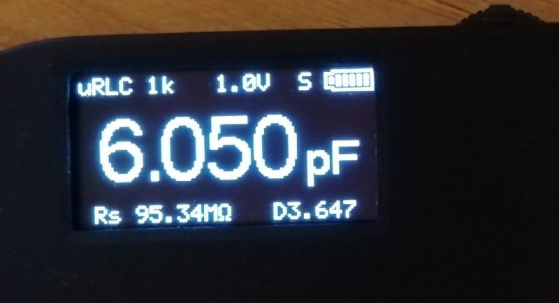

У меня еще 41-я прошивка, перешивая на последнюю надо полностью почистить МК? и заново калибровать, т к там 200к было. Сейчас измерил резюк 100М на 126 Гц, показывает 101,3М не зависимо от схемы замещения.
 Заголовок сообщения: Re: uRLC
СообщениеДобавлено: Сб ноя 14, 2020 17:43:44
Карма: 16
Рейтинг сообщений: 198
Зарегистрирован: Вс авг 21, 2011 21:11:56
Сообщений: 1130
Откуда: Харьков
50 и 100К обязательно нужно перекалибровывать, остальные должны на старых калибровках нормально работать.
Если бы вы внимательно читали мое последнее сообщение, то вероятно приводили бы значение измерения 100М на частоте 1к, а не 126 Гц. Кроме того я писал, что S и P частотозависимы, ибо чем выше частота, тем выше влияние рактивных паразитных параметров как то паразитная емкость или индуктивноть.
100М -это край мира, никто и не обещал экстраточности на таком номинале.
То что прошивка работает неидеально нам известно лучше других, но доводить ее до идеального состояния нет ни сил, ни времени.

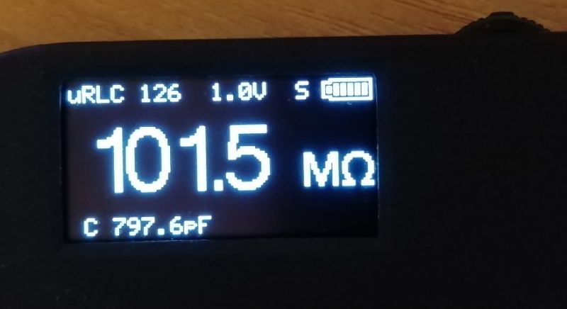

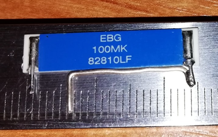

Я читаю все сообщения и это так же потому и решил проверить, измерял я 100М и на 1к, но там в основном параметре показывает емкость в пиках а сопротивление ниже в Rs, а на 126 Гц нормально, вообще на практике я не имел дел с такими резисторами, а в этом приборчике меня абсолютно все устраивает, как его возможности так и точность измерения.
СообщениеДобавлено: Сб ноя 14, 2020 18:45:07
Карма: 16
Сообщений: 1130
Откуда: Харьков
У меня есть 100М, но не дома, позже скину фото измерения

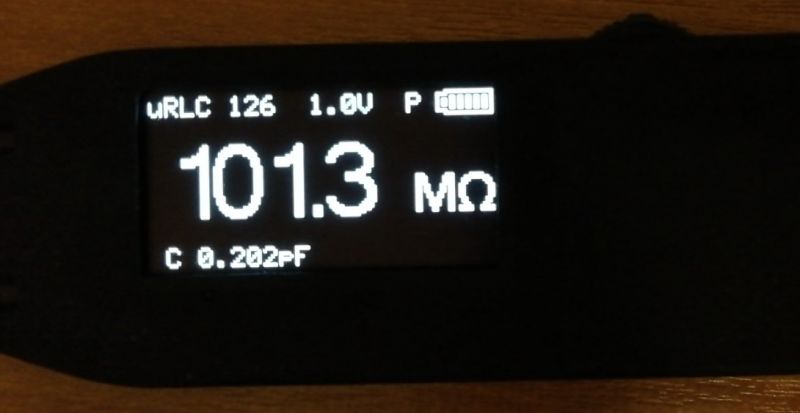

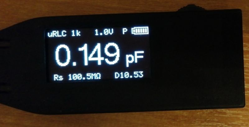

А можно фото 126 и 1К с замещением Р?
GFXscope
uRLC
nRLC
СообщениеДобавлено: Сб ноя 14, 2020 20:18:37
Рейтинг сообщений: 67
Зарегистрирован: Сб май 10, 2014 23:23:39
Сообщений: 653
Откуда: Северодвинск
СообщениеДобавлено: Сб ноя 14, 2020 20:21:27
Карма: 16
Сообщений: 1130
Откуда: Харьков
Понял, 1кГц P нормально измеряет. То что считает сопротивление вторичным параметром- это уже настройки в прошивке.
