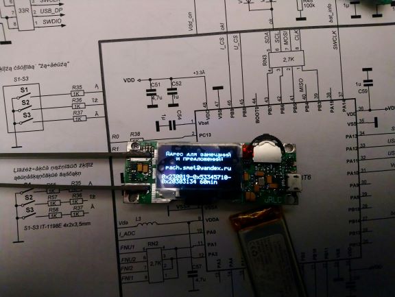

Амплитуда маловата, на входе и на выходе ДА1 должен быть синус в пределах 1В, а REF1 в норме, половина питания?
Добавлено after 15 minutes 48 seconds:
Не поленился вскрыл свой приборчик, синус 1В со смещением в + на напряжение REF, на 100 кГц амплитуда чуть меньше.

Как оказалось, у меня полная жесть с опорными напряжениями которые формирует DA6.
На ВСЕХ ее выводах, кроме заземленного, то же напряжение что на выводе питания 8.
Микросхема новая, с кита Zuum-а. На ВСЕХ ее выводах, кроме заземленного, то же напряжение что на выводе питания 8.
Такое впечатление, что внутри микросхемы сплошной коротыш. Другой нет, придется заказывать и ждать. Охренеть, если честно. :facepalm:
А делитель R31-R32 нормальный? На 3, 5 ногах половина питания есть?
 Заголовок сообщения: Re: uRLC
СообщениеДобавлено: Сб окт 10, 2020 22:19:27
Зарегистрирован: Сб янв 09, 2010 12:00:43
Сообщений: 65
Холодная пайка одного вывода R31 :facepalm: :oops:
Опорники в норме.
Сейчас откалибрую и посмотрю.
Все норм. Четко откалибровался и показывает нормально. Очень хорошо отрабатывает автоматический выбор частоты, класс.
Вопрос, насколько сильно влияет экран под дисплеем? Забыл его поставить. Поставлю конечно, просто интересно.

экран ощутимо влияет на краях диапазона.
Для метрологического выявления разницы в диагностическом экране есть параметры Re%, Im% погрешности в активной и реактивной составляющей сопротивления. Чем меньше значение- тем выше стабильность показаний, меньше "скачки"
Можете сравнить до и после.
