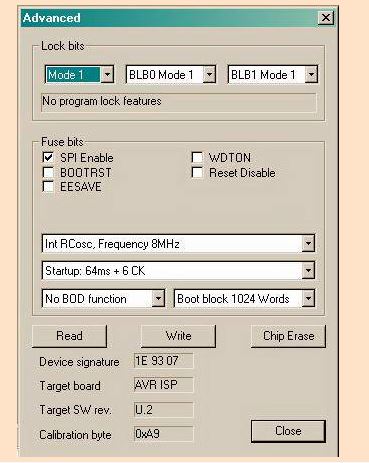

Доброго времени суток, Коты!
Не прошло и сто лет,но мои часы стали тикать! :)))
Сначала выражаю благодарность Alexey_Sh, за терпение несмотря на нубские вопросы))
А теперь отчет:
в ходе сборки вылезло две проблемы
1. Стояли 1307 от Dallas, установил Maxim, часы ожили.
2. Выставлял фьюзи по онлайн калькулятору http://www.engbedded.com/fusecalc
СпойлерИзображениеИзображение
в итоге получил мерцание индикаторов. Глянул на статью и увидел разницу в MHz.
В итоге часы заработали. Еще раз спасибо за то, что вы есть!

СообщениеДобавлено: Пн янв 26, 2015 18:34:15
Зарегистрирован: Пн дек 26, 2011 21:37:22
Сообщений: 109
Откуда: уфв
Alexey_Sh писал(а):
radioatom8, какая плата-то? Экстрасенсы в отпуске.
4ivasregal, с экстрасенсами такая же история: какие фьюзы установлены и в какой программе это сделано?
Мерцает - прошивка или источник высокого напряжения. Смотрите, скачет ли 160..180В.
Если скачет - источник. Нет - не то/не так прошито.
Нули:
- фьюзы,
- шина i2c,
- ds1307,
- не то/ не так прошито. Версии прошивок (1/2) не перепутаны?
ваша схема с 25 страницы. программа - Khazama AVR Programmer, программатор - китайский usbasp.
источник питания работает нормально, немогу разобраться с фьюзами.
по умолчании при считывани фьюзы выглядят так - Изображение
прошиваю вот так - http://youtu.be/-go9fD7YAfs

Проверьте для начала работу дешифраторов.

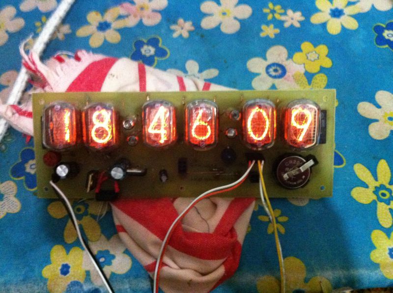

Коты, мне снова нужна ваша помощь :(
Собрал еще одни часы на ин-14. Они работают. Но их колбасит. На фоне текущего времени хаотично мерцают цифры 05:05:05.
Секунды, минуты и часы отсчитываются корректно. В режиме установки значений, настраиваемые цифры не колбасит, все ок. На кнопки реагируют как положено.
Нутром чувствую, что это как-то связано с RTC. Пробовал менять DS и кварц на новые (из новой партии). Не помогло. Пробовал также менять кренку и конденсаторы. Тоже не помогло. Батарея нормал, 3,0 В. Сейв времени работает.
Уже не знаю, что еще предпринять :cry:
Может, кто сталкивался с подобным? Буду очень благодарен за совет!!!

Frank90,
1. проверь контакты на батарейке, дорожки на предмет трещины между батарейкой и RTC, холодные пайки в цепях батарейки и RTC, подожми контакт держателя батарейки, обезжирь батарейку и контакты держателя,
2. замени ds1307

Добрый вечер.
Была у меня в одних часах подобная (возможно) проблема. Правда, мигали не 2, как у вас, а 2-3 цифры в лампе. Во всех лампах. Причем после сборки все работало нормально несколько часов, а потом проявилась эта фигня. Проявлялась раз в 5-10 минут по 10-15 секунд. В режиме установки не проявлялась. Что интересно, "колбасить" начинало строго на определенной секунде, насколько я помню, на 30 или 40-й. Проблема была в дешифраторах. Причем оба сразу. Решилась подпаиванием дублирующих стабилитронов.
