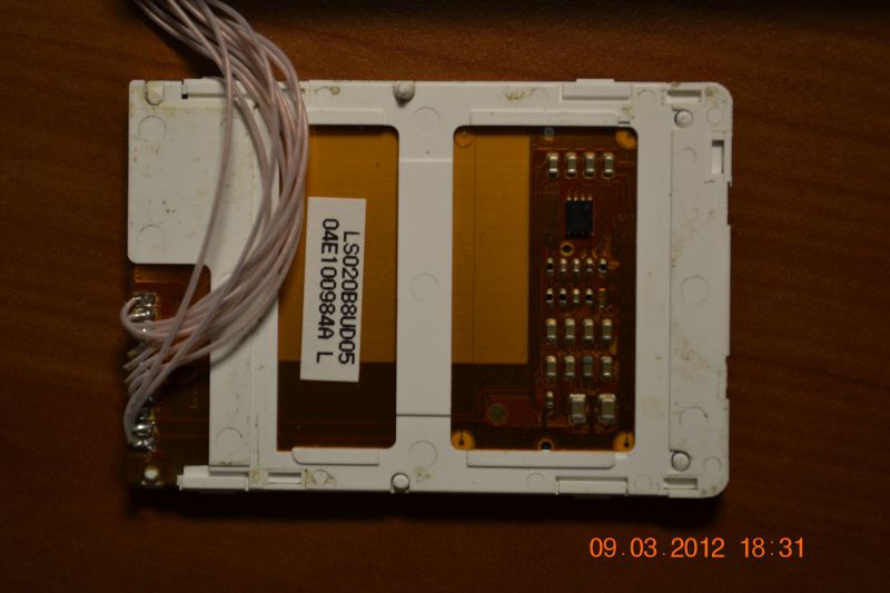

Подскажите, пожалуйста, как дисплейчик этот LS020Q3UD01A подключали? какая распиновка, как паяется?
Только поподробнее, если можно, я еще новенький.
Это от Нокия №95 ? Так нужен от Сименса СХ65 вроде.
