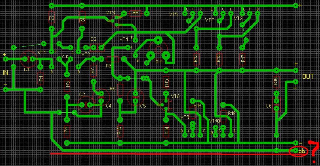

Вот нашел печатку, но она конкретно желает лучшего.
Мало-того что статью передрали полностью(http://cxem.net/sound/amps/amp124.php), так ещё в самой печатке куча ошибок: с распиновкой транзисторов все напутано, перемычек море. Вообщем буду перерисовывать, или может чёт найду подходящее! Если что выложу!
Но так как я начинающий и неопытный, у меня возник вопрос по этой печатке, что это такое и куда это подключать:

Общая земля,подключать к земле блока питания

sniff, То есть для него нужно ещё БП делать с общей землей? А трансформатором с диодным мостом и кондером(подключить Общую землю к минусу) обойтись никак не получится?

Питание схемы двуполярное,блок питания тоже такой нужно,одна обмотка со средней точкой,либо две одинаковые.

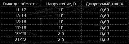

У меня в наличии есть ТПП 260 220-50: Изображение
Если я сделаю вот так:
все параметры элементов как тут:
и к этому подключу усилитель, будет работать?
