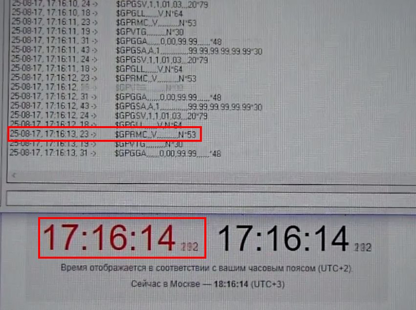

Прилагаю лог с момента подачи питания на часы до синхронизации.
Любопытно, что сначала подключил RX USB UART к выходу TX модуля, долго ждал, но синхронизации не было. Перепаял RX USB UART непосредственно к порту PD0 - синхронизация прошла менее чем за минуту! Совпадение? Помехи от компа? Не понятно.
Подключил модуль секунд, отставание имеет место.
Нееее, Вы совершенно меня не поняли. Яж не просто так писал про формирование текущего времени. Не в этом смысл, смысл в том, что рядом кладёте свой гармин или что там, запускаете терминалку, передёргиваете питалово и смотрите на строку GPRMC, как только придёт строка с содержанием времени, смотрите что в секундах с GPS приёмника и что кажет гармин, понимаете? Т.е. надо сравнить секунды с GPS приёмника и секунды которые кажет гармин. Вот в чём смысл.

Синхронизации я не дождался, может помехи от компа, но по видео видно, что все данные с модуля приходят с задержкой в 1 секунду.

тогда упрощаем задачу, в приложении прошивка, в ней исправлено время между синхронизациями, там оно составляет 5 секунд, значит в чём смысл теста, проливаем, запускаем терминалку, смотрим, нас будут интересовать вот эти строки:
12:00:08: SATELLITES SUCCESSFULLY FOUND: $GPRMC,085955.32,A,5430.30076,N,03615.36031,E,0.723,,250517,,,A*7B
где 12:00:08:...... текущее время часов, а $GPRMC,085955 то что пришло со спутника
будем смотреть и сравнивать

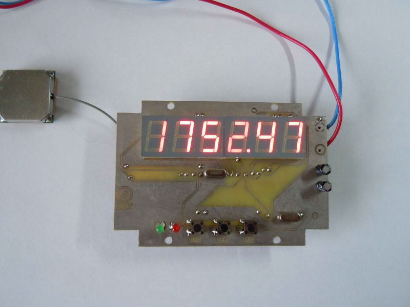

Довёл таки до ума вариант часов Меркурий 401А с дополнительным модулем секунд.
Применил более яркий индикатор красного цвета BC56-11SRWA. Поскольку секунды горели ярче, так и должно быть при динамической индикации, резисторы по сегментам модуля секунд поставил 750 Ом.
Прошивку для модуля секунд взял первую, без моргающей точки во втором разряде, мне так больше нравится.
Чтобы отделить минуты от секунд зажёг постоянно точку четвёртого разряда, для чего отсоединил её от других разрядов, благо индикатор такой - у каждого разряда выводы сегментов отдельно, и через резистор 360 Ом подключил к +5 Вольт (у меня общий катод).
Заодно исправил свою ошибку, заменил транзистор MMBT3906 в питании GPS модуля на MMBT2907. Модуль потребляет около 100 мА, а это на пределе для MMBT3906.
У MMBT2907 рабочий ток 800 мА, автор всё грамотно сделал применив транзистор BC807, он тоже с запасом по току.
Чтобы не искать прилагаю первую прошивку автора к модулю секунд и фото часов.
