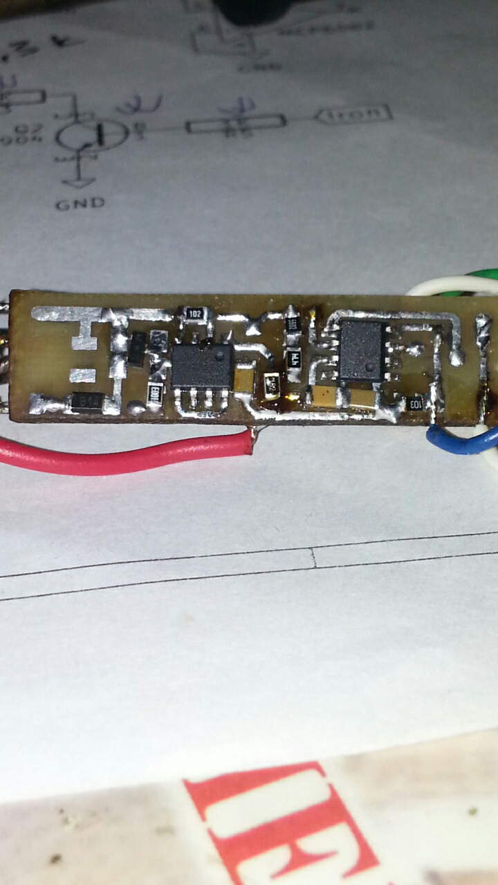

alex_grach здравствуйте! Собрал контроллер, все класс, но не работает кнопка, вливал ss_small_12f675_nobt_rv_gerkon.hex с поста - Добавлено: Чт окт 26, 2017 22:32:38, в архиве по 8 прошивок под разные контроллеры, шил 675. _SINGLEBT - управление одной кнопкой, имеется ввиду наличие профилей? Уважаемый автор, могли бы Вы написать более детальное описание прошивок? Но для начала почему не работает кнопка, напряжение на 4н по кнопке меняется. Спасибо!

да, редми я читал, но чем отличаются режимы _SINGLEBT и _RV? Именно это я и спрашивал "_SINGLEBT - управление одной кнопкой, имеется ввиду наличие профилей?" Кнопка должна работать в всех режимах, у меня молчит, помогите разобраться! Профили есть в каком то из вариантов?
Добавлено after 2 hours 38 minutes 10 seconds:
влил ss_small_12f675_norm_rv_shake.hex, никакой реакции вообще, светодиод один разок моргнул и больше ничего. Уважаемый автор, помогите с одной единственной прошивкой 12f675_norm_rv_shake. Не нужны профили, рабочая кнопка вкл/выкл, регулятор, таймер отключени я пробуждение по вибро, но собственно как и описана прошивка в редми. СПАСИБО!

"Если надо именно без кнопки" как раз нужно с кнопкой, но и в этом случае согласно вашему описанию в REDMI кнопка должна работать во всех вариантах, и шил и ту и другую (norm_rv_shake и nobt_rv_shake) ни одна с кнопкой не работает! Я понимаю, что Вы уже давно этим занимались и призабыли, но и я сижу не зная как быть выкинуть платку в мусорку получается

Ну, тогда нужны фотки собранного устройства, и более подробное описание что как происходит... Так же следует измерить напряжения на GP0 (7) и GP2 (5).

http://img.radiokot.ru/files/87165/1vjcg7ftlv.jpg
http://img.radiokot.ru/files/87165/1vjcg6f18d.jpg
http://img.radiokot.ru/files/87165/1vjcg6j0l0.jpg

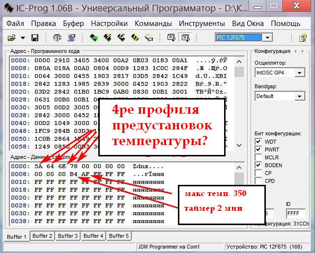

на GP0 (7) и GP2 (5) все нормально, да и не в этом вопрос, паяльник отлично работает, температура регулируется (GP2 (5)) и отлично отрабатывает ОУ на изменение термодатчика жала (GP0 (7)), не работает кнопка, ни при _NORM ни при _NOBT, но и это по сути уже все равно, выкину кнопку и фиг с ней, все равно платка будет выносной с БП ноута, и удобней выключать полностью БП. По какому адресу можно поменять таймер, 3 минуты хочу поменять на 2 или даже 1, и какие данные для этого вписать? Спасибо!
Установки таймера сна и максимально возможной устанавливаемой температуры храняться в еепром (адреса 0x0B, 0x0C соответственно).
вот про это какие данные для этого вводить?

typedef unsigned char eeprom;
__code eeprom __at __EEPROM_ADDR __EEPROM[] = {
0x5A, // 180 degrees
0x64, // 200 degrees
0x6E, // 220 degrees
0x78, // 240 degrees
0x00,
0x00, 0x00, 0x00, 0x00, 0x00,
0x00, // Last profile used
0xB4, // Sleep timer 180 seconds
0xAF, // Max set temperature 350 degrees
Таймер сна в секундах. 0x84 поменять на 0x3C получится 60 секунд.
Температура будет 0xAF * 2 = 175 * 2 = 350 градусов. Я бы трогать не стал, 350 оптимально. Проще КУ операционника чуток уменьшить, если надо больше. Все-равно дисплея нет )))
Менять при прошивке в ЕЕПРОМ соответственно.

Извините, кое что уяснить. Все я правильно понял? Но если профили в моей прошивке не участвуют, они не мешают в ней? Подстроечник RV1 я как и Вы заменил на постоянный 56к, регулирую только RV2, я при таких параметрах прошивки не смогу им поднять выше 350*С?

Профили только для кнопочного варианта, на сколько помню. Штатно кнопка только на вкл/выкл, потенциометр для установки температуры. Я посмотрю в исходнике... Больше 350 не будет.

Если rail-to-rail операционник стоит, то можно.

ну как в схеме MCP6002, поддерживает, то есть просто прописывать допустим 0XBE и будет макс 380*С? Какой резистор постоянный лучше в таком случае поставить RV1?
Время таймера 0X6E (110 сек) и остальное можно не трогать, не помешает?
или их тоже нужно как то поменять?
