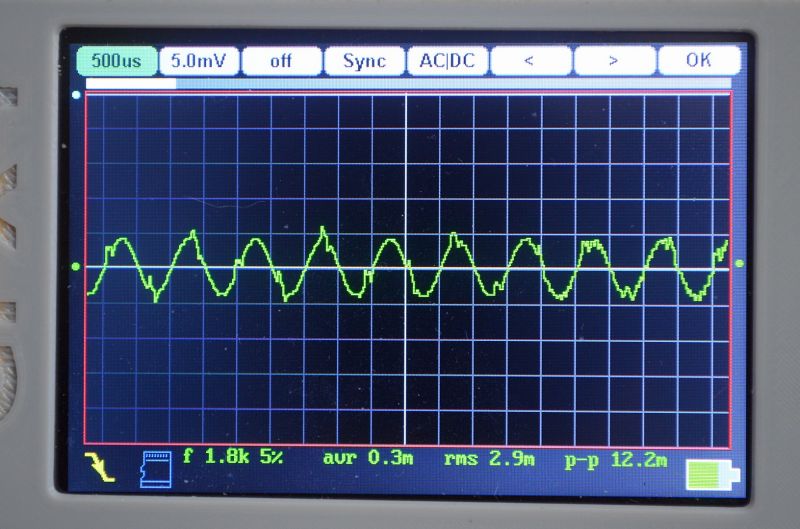

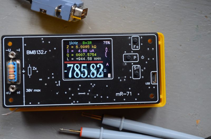

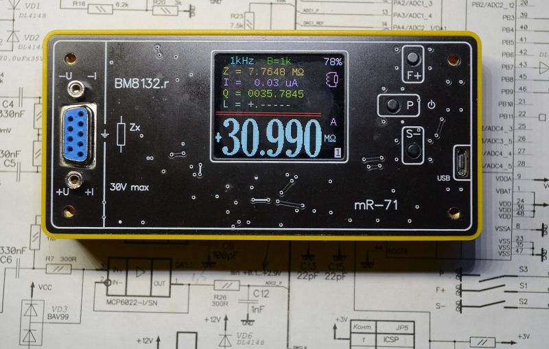

Наконец-то приехала недостающая мелочевка с Али . И полный затык.
В режиме измерения и в OPEN и в SHORT хаотично пляшут все разряды. В SHORT так же произвольно щелкает реле.
Питание +3 В и +11 В в норме.
Вот сигналы в некоторых точках. DD1(15) на уровне +1.65 В размах 12 мВ:
DD2(1,7)(MAX4392) на уровне +5,75 В размах 29 мВ:
И все это "поет и скачет".
На DD3(7) (INA128) провалы по питанию на 250 мВ с периодом ок.1 сек.
На DD3(1):
DA1(6)(AD8606) - +1,5 В
DA1(5) - +1,5 В
DA1(1) - +1,5 В.
MAX4392 и INA128 менял (правда из той же партии).
Может какие наводки по общему проводнику?
Подскажите пэтэушнику! Если нужны еще какие осциллограммки - без вопросов.

Theodoro, калибровку прибор проходит ?
Подключите к прибору резистор 200 Ом, на частоте 1 кГц, что показывает ?

Калибровку проходит и полную и укороченную. Пишет Saving и выключается. При подключении резистора 200 Ом показания не зафиксировать, отрицательные и меняются туда и обратно от примерно -100 Ом до -230 Ом.
Подключал и щупами и непосредственно в разъем.

Theodoro, удержанием кнопки F+ зафиксируйте предел B=1k, подключите резистор 1к к прибору и посмотрите сигнал осциллографом на 6 ноге DA3, 1 ноге DA1 и на С3.

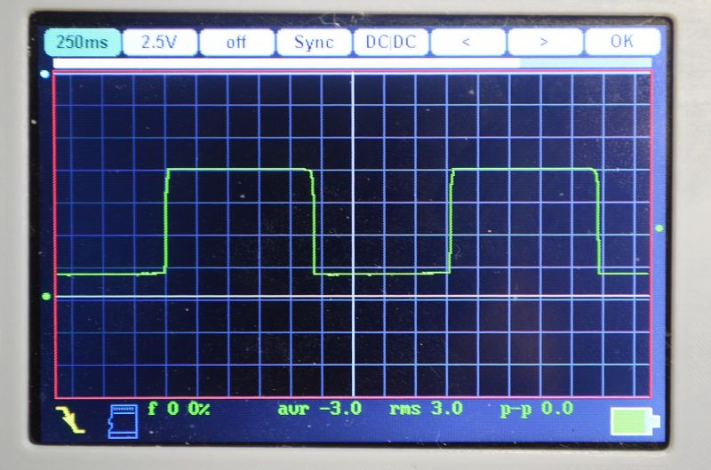

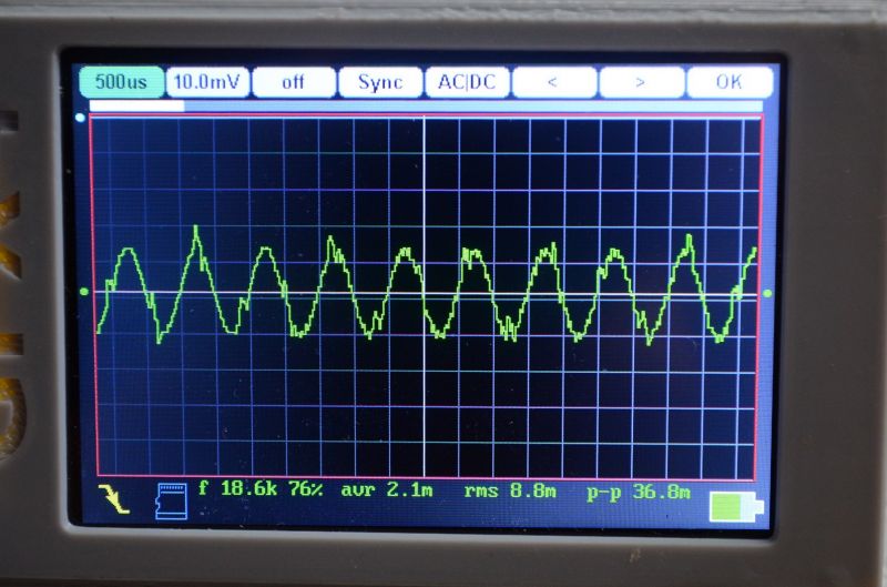

Andrey_B,
"Крыша" медленно едет... Никак не выдает МК нормальный синус.
Я правильно понимаю: в отсутствие сигнала на DA3(6) DAC2_OS должен быть максимальным? Так ведь нет.
На С3, что с деталью, что без 37 мВ на уровне +5,75 В.
На DA3 по постоянке: 2 нога -5,2 В; 3 - 4,8 В; 7 - просадки на 0,25 В с периодом ок. 1 с; на выходе 6 -0.1 В.
Подключил резистор 1 кОм. На DA3(2) вот такой "качающийся синус"
На 3-м входе что-то несуразное, тоже как бы модулированное частотой 0.5 Гц. Как и на выходе DA3(6)
Есть подозрение на INA128. Или битый порт PA3 DD1? Возможно ли?
И еще, при подключении резистора 1 кОм омметр переключается в диапазон 3R и пляшет в районе 1 кОм правда со знаком (-).
Да, именно так. Удалите R25 и соедините верхний вывод С11 с 5 ногой DA3. МК должен выдавать максимальный размах синуса в цепи DAC2_OS. Нужно сначала этого добиться. Горелый порт МК маловероятен, скорее всего проблемы с INA828.
Напряжения положительные ? А то у Вас везде минус.
