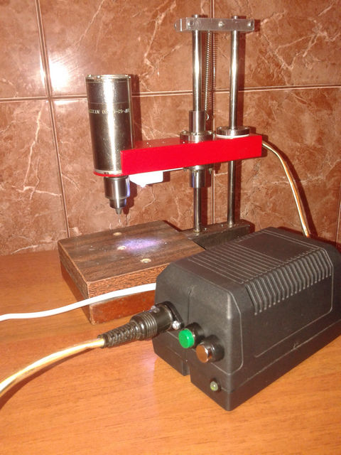

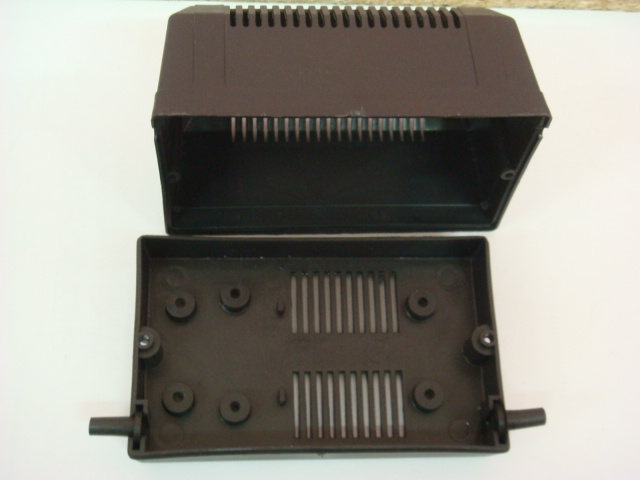

Спасибо автору за разработку ! Собрал, включил и все работает !
Двигатель ДПР-62-Н1-03, в место R6 и R7 поставил один на 1 Ом 2 Вт, транс ТП-60.
Корпус использовал готовый 65х110х65.
