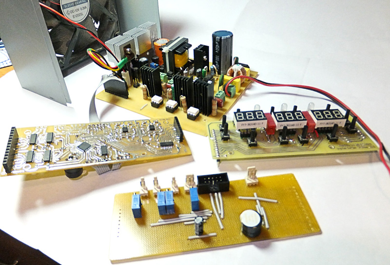

Ну вот, наконец-то есть чем похвастаться! Готовая станция, осталось облечь в корпус!
Работает, запускается!
станция2.jpg [199.83 KiB]
станция1.jpg [197.1 KiB]

 Заголовок сообщения: Re: Цифровая паяльная станция 5 в 1 (ver. DSS-2M)
СообщениеДобавлено: Чт июл 05, 2012 23:35:48
Карма: 82
Рейтинг сообщений: 1030
Сообщений: 4779
Корпус красивый, но, наверное, очень дорогой. Печатные платы тоже очень красивые. А вот с передней панелью есть несколько проблем:
- в окно индикаторов нужно обязательно вставить стекло. Можно красное, но лучше дымчатое. Можно вырезать из верхней крышки сарого проигрывателя. Или использовать прозрачное стекло и пленку для тонирования стекол автомобилей.
- обводка кнопок выполнена слишком близко к самим кнопкам, отверстия налезли на линию. Нужно доработать дизайн, расширить области выделения кнопок. Отверстие для индикаторов можно сделать меньше размера корпуса индикаторов, хотя это и не очень хорошо. Стекло должно быть заметно выше индикаторов, иначе эффект преломления света в плоскопараллельной пластинке визуально сдвинет изображение, и цифры будут расположены сильно ассиметрично (я это писал о своей паяльной станции).
- отверстия в наклейке имеют рваные края. Чтобы они получались ровными, делать их лучше с помощью полукруглого надфиля после наклейки этикетки. Усилие должно быть направлено только вниз, т.е. на прижим этикетки.
- шрифт и вертикальная ориентация некоторого текста тоже вызывают вопросы, но это можно оправдать вкусами автора, поэтому оставим в покое. Использование для подписей только строчных букв соответствует модным ныне веяниям в дизайне.
В целом - замечательно!
