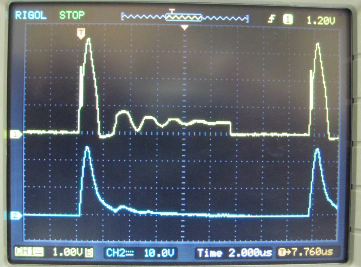

daaar писал(а):
Вот про два провода мотать, до этого скручивал два провода и наматывал. Один конец сразу был спаян, так нельзя делать?
Так делать нельзя. Скручивание проводов не обеспечивает максимально достижимого потокосцепления, поэтому лучше мотать плашмя. Мотаю двумя (или четным количеством проводов) как правило без челнока, т.к. число витков небольшое равномерно распределив по окружности. Положив кольцо на стол после намотки видно, что есть два провода сверху кольца, а два снизу. Принимаю, условно, верхние провода за начало обмоток и вызваниваю их. Конец одной соединяю с началом другой. Для примера, фото, которое неоднократно выкладывал. Третья слева показывает как это получается.
В итоге получается хорошая передача энергии без паразитных колебаний. На картинке ниже желтый луч показывает импульсы напряжения порядка 70V на коллекторе блокинга, синий луч показывает импульсы напряжения порядка 200V питающие анод ГРИ.
В сравнении с импульсами (преобразователь на MC43063) на гантельке явно выигрывают.
