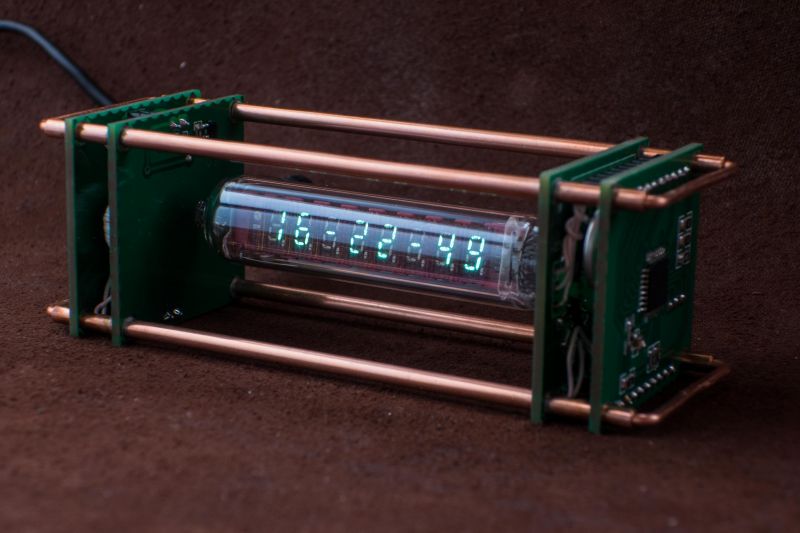

Закончил ещё парочку часов на Ив-21 и Ив-18
.Изображение Изображение
Подскажите где взять "печатки" на данный конструктив?
Желательно в lay6.
Спасибо.
