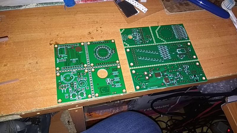

Вот для тех, кому надо. Комплект плат в гербере.
pcbv1.zip [47.8 KiB]
- версия автора.
iv-21v2.zip [242.06 KiB]
- на квадратных платках.

 Заголовок сообщения: Re: Миниатюрные часы на вакуумно-люминисцентном индикаторе И
СообщениеДобавлено: Вс окт 27, 2019 17:08:47
Рейтинг сообщений: 7
Зарегистрирован: Пт сен 18, 2009 20:37:32
Сообщений: 53
Откуда: Казань
:) спасибо...
В принципе осталось заказать платы и попробовать собрать...
