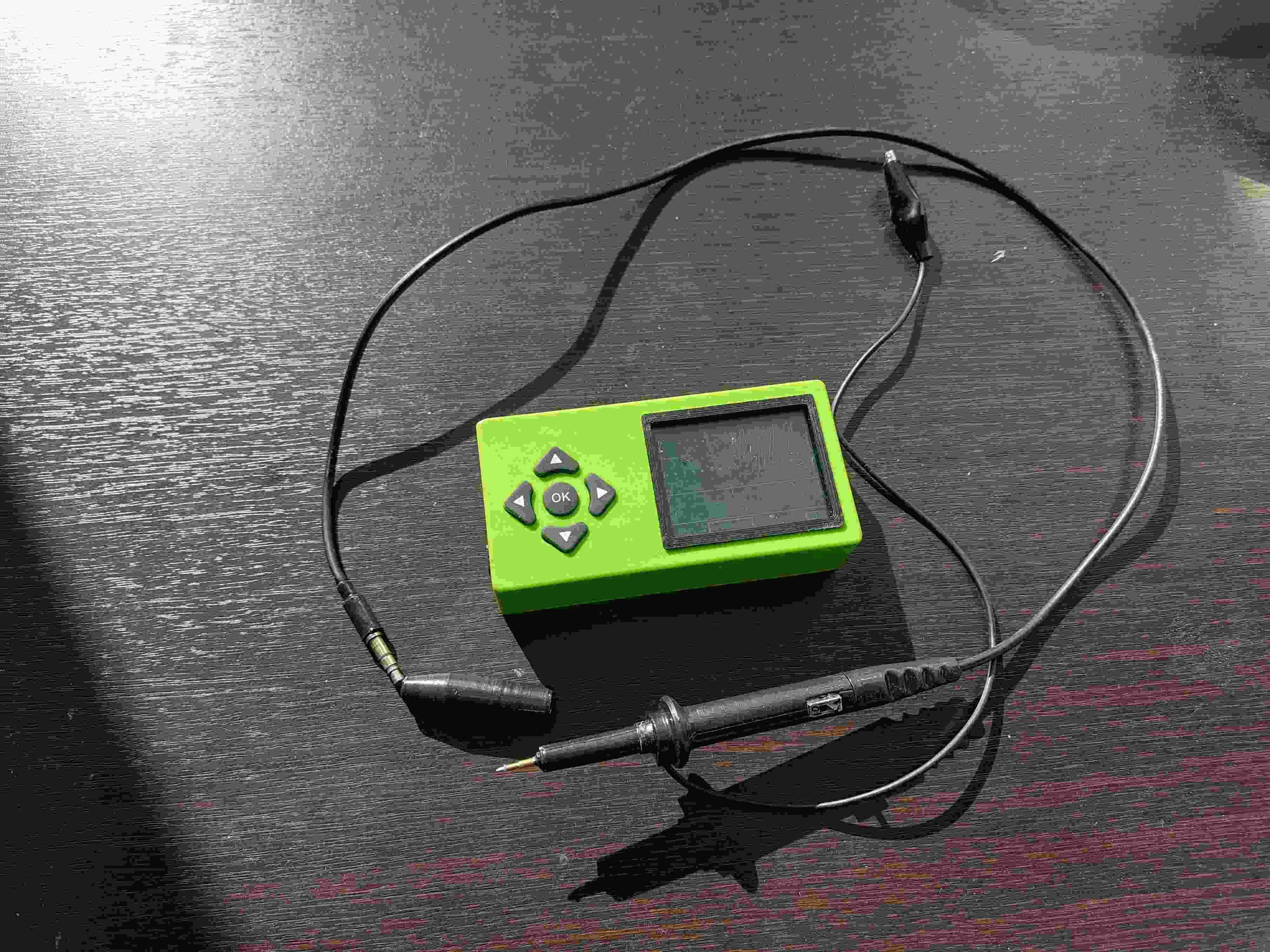

Всем привет, наконец-таки досоьирал все в корпус, примерно ушло лет 5, все никак руки не доходили, а тут у друга появился 3Д принтер, ну и понеслась.. модельку где-то тут нарыл на форуме, немного изменил, но в целом все отлично подошло под сток плату. Из изменений заменил гнездно от наушников на нормальный высокочастотный разъем Sma, и на Али заказал переходник SMA-> BNC и получилось классно.

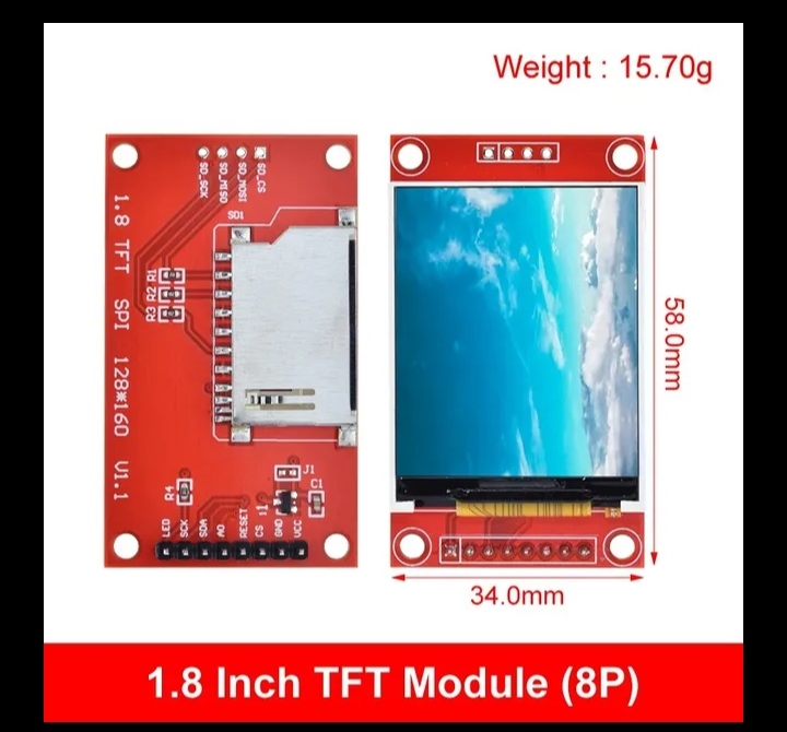

Вопрос. Ни кто не пытался оживить проект на более доставаемых дисплеях? Сейчас на всем известной платформе есть куча разных TFT. Максимально схожи 1.8" с разрешением 128х160 вместо штатных 132х176 LS020. Но более того они имеют тот же 8 битный протокол SPI с отдельной линией C/D, что предполагает полную совместимость с аппаратным SPI Меги. Контроллер, если не ошибаюсь Ситроникс ST7735. По сути требуется лишь изменить процедуру инициализации, заменить команды управления и адаптировать код отрисовки изображения под чуть меньшее разрешение на 4 пикс. по Х и 16 пикс. по Y.

Nicochip, не все так просто,будет медленнее отрисовка на экране,полноценной замены для LS020 я не знаю (я про 8 бит для задания цвета)

Ага, всё же 8б режим там. Но Хамелеон имеет поддержку двух вариантов дисплея от Сименс, не только LS020, но и LPH. И у второго, на сколько я помню, нет поддержки 8б режима, только 16б. Ведь по сути есть шанс, что даже плату менять не придётся, а только прошивку.

Может я конечно чего-то не понимаю, но:
15000000Гц:16бит:132пикс:176пикс=40Гц.
То есть в теории даже при глубине 16б на пиксель есть к чему стремиться. А уже при 12-13Гц смена кадров должна быть незаметна.
