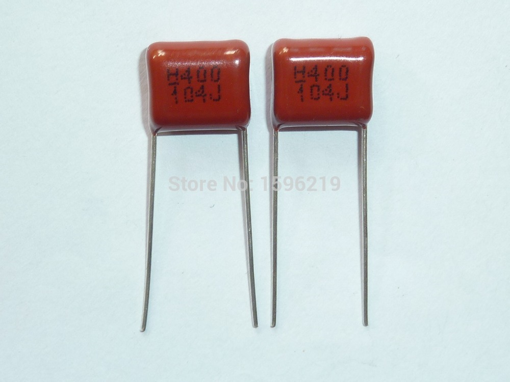

Запаян 0.1мкф вот такого типа
Конденсатор нужен 10 мкФ, кстати, и на схеме указано 10 мкФ. Неоднократно об этом упоминалось. Если лень читать тему, хотя бы в даташиты заглядывал.

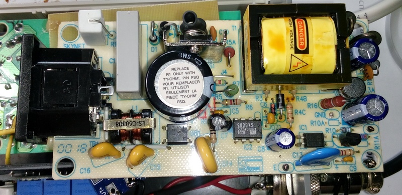

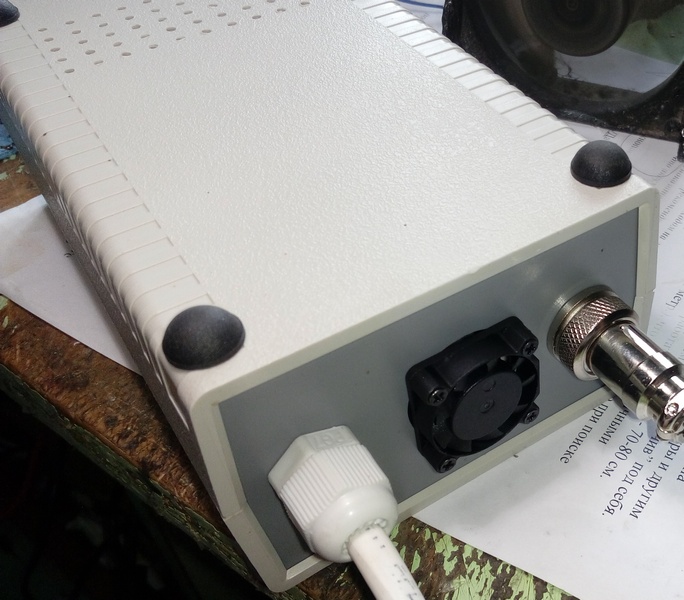

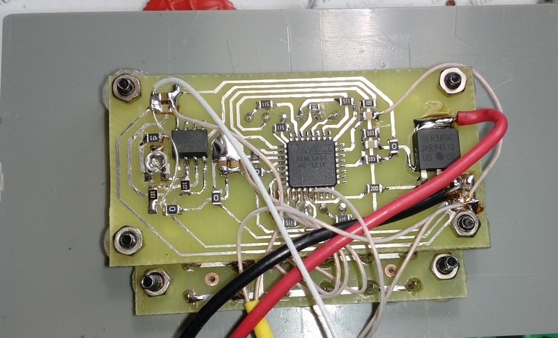

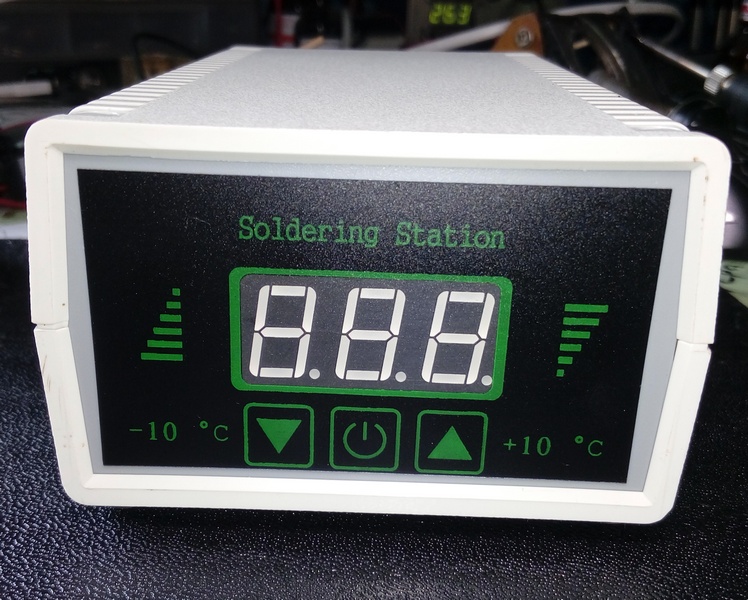

На аукро а раене бакса с копейками платы питания достались 24 В 1А. Вот я и решил станцийку спаять, а то предыдущая малость уродливая получилась. Кнопки лишние ставить не стал - по факту я ими не пользуюсь. Чтобы плата питания не навернулась, поставил платку понижайки, и накрутил 19 Вольт и 1 Ампер чтобы ограничивало. На питание цифровой части - внутренности от оригинальной мобильной зарядки. На кулерок - тоже преобразователь поставить пришлось.
Корпус уже лет 5 пылью припадал, вот и сгодился.
