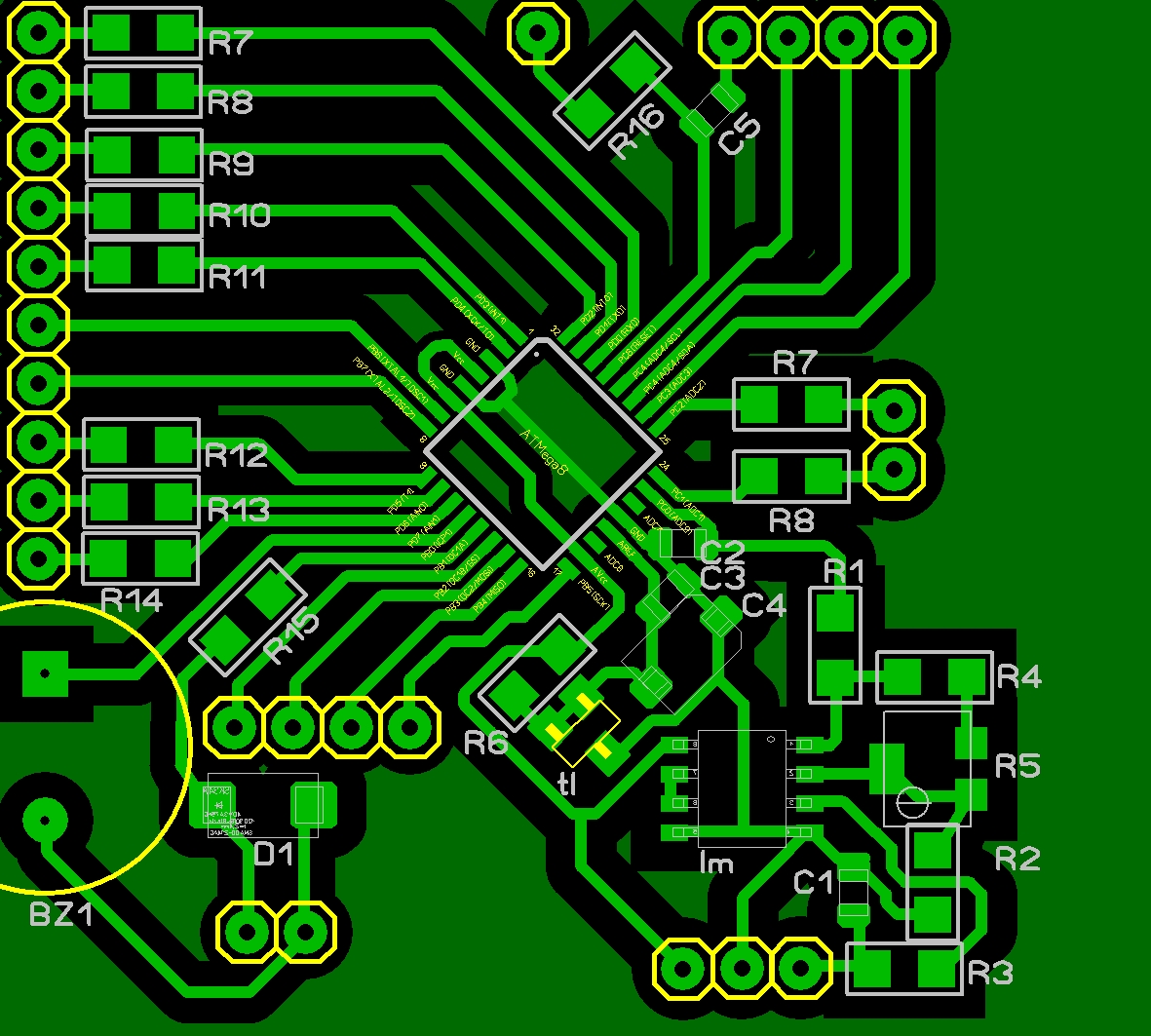

Здравствуйте ув. Коты. Решил собрать канал паяльника нарисовал со схемы печатку под SMD компоненты. Прошу прокритиковать и пнуть на те участки которые нужно переделать.
Схема:
Плата:
Силовой полевик буду выносить навесным монтажом на радиаторчик. Индикатор выносной. Кнопки буду пытаться сделать типа как на телефонах.
В плату добавлена подтяжка RESET. Пятачок для плюса пока не добавлен. БП будет от ноута.

1 Печатные платы нужно разводить с привязкой к корпусу, эргономичному расположению кнопок, индикатора и других элементов. Зачем как попало разводить, потом проводниками соединять кучу вынесенных деталей, потом материться при настройке, управляясь с этими соплями ... В теме выложена куча разных плат ни одна из них не устраивает?
У вас AREF закорочена с GND, потом будtте тоже спрашивать почему все работает, но на индикаторе 511...
AGND МК и GND ОУ должны быть соединены в одной точке! А что у вас? Куда подается питание схемы? Зачем выкладывать не дорисованную ПП?
В настоящий момент есть смысл повторять более функциональную конструкцию VictorP

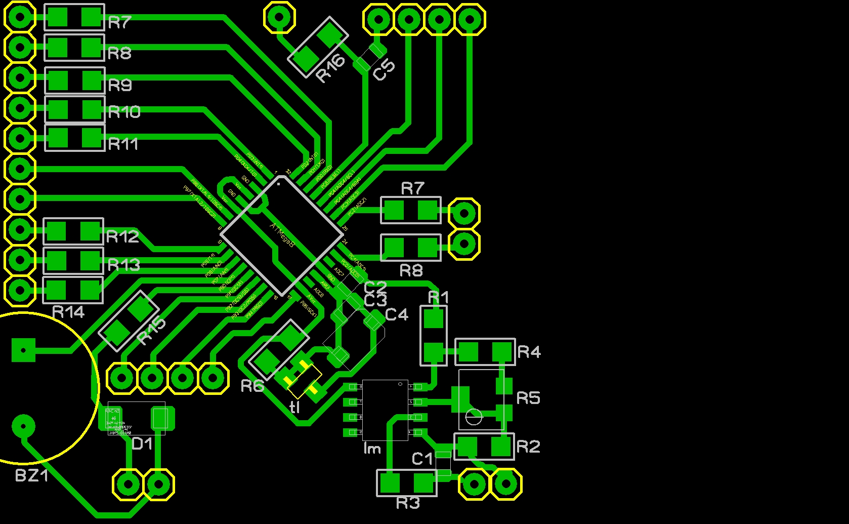

СообщениеДобавлено: Пт ноя 04, 2016 19:13:58
Зарегистрирован: Вт дек 17, 2013 04:01:14
Сообщений: 27
1. Плата разводится специально под корпус 50х50х40.
2. Кнопки буду ставить мембранные типа:
3. Проводниками собирался подключать только минуса и полевик с разъемом паяльника.
4. Кондер ставил перед уходом поэтому не заметил кз :oops:
5. Отредактировал плату.
ЗЫ: просьба :cry: ткнуть в последнюю
И всё равно не то :oops: ...
Где должен быть кондер С1? Правильный ответ- как можно ближе к ОУ по лапам питания. А у вас? По входу термопары, он там конечно не повредит, но по питанию кондер нужен не меньше.
Цифровые дорожки (вверху платы) желательно разводить плотнее, а свободное место заполнять заливкой и соединять с массой ближе к слабосигнальным аналоговым цепям.
И еще один нюанс- в схеме не помещало бы сделать подтяжку к + 5 или +2,5В через резистор. без него температура будет отображаться с нуля, а не с комнатной. http://www.radiokot.ru/forum/download/f ... w&id=43470
Так как вы развели +5В, массу и вход термопары- имеется высокая вероятность, что подключите массы неправильно, лучше было бы 2 пина массы, по одному термопару коммутировать, по другому питание.
