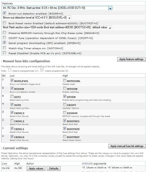

Перенес сообщение с другой темы.Перестали работать часы на ИН-12 собранные по схеме Sunny_Clock.Собственно работали месяц отлично,но вот отключил питание и после включения часы сбились и не стартовали,до этого проблем не было.Если пробежаться по меню то часы начинают идти но после отключения питания снова в ступоре.Батарейка рабочая,3.1 вольт.Пробовал перешить,не помогло.Как проверить что дает сбой,DS1307 или Atmega8(проблема не купить,а паять)?
 Заголовок сообщения: Re: Часы Sunny_Clock.
СообщениеДобавлено: Пн сен 28, 2015 10:02:09
Карма: 29
Рейтинг сообщений: 616
Зарегистрирован: Вт янв 22, 2008 14:45:18
Сообщений: 1751
Откуда: Санкт-Петербург
Перешить в том числе EEPROM, выставить фьюзы "BOD enabled 4.0V". Бывает такое без этой опции.
СообщениеДобавлено: Пн сен 28, 2015 11:51:18
Зарегистрирован: Ср фев 25, 2015 21:23:40
Сообщений: 150
Откуда: Харьков
Работало отлично с месяц,а потом такая бяка.Перепрошивать пробовал не помогло,в цепи батареи обрывов нет,фьюзы такие
Фьюзы.png [34.9 KiB]
СообщениеДобавлено: Пн сен 28, 2015 12:53:30
Карма: 29
Сообщений: 1751
Какие схема\ плата\ источник питания?
5В и 160В вырабатывается?
СообщениеДобавлено: Пн сен 28, 2015 14:53:09
Сообщений: 150
Откуда: Харьков
Схема и плата вот.5в и 170в присутствует,ничего не греется,питаются от лабораторного блока питания.Грешу на ds1307,может бракованная попалась.
СообщениеДобавлено: Пт окт 02, 2015 00:45:50
Карма: 29
Сообщений: 1751
Тогда менять.
