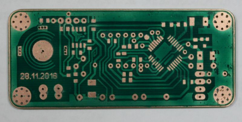

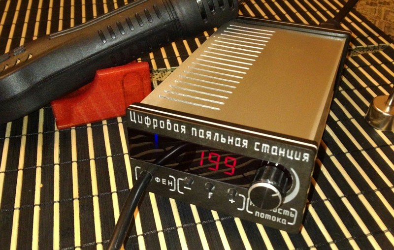

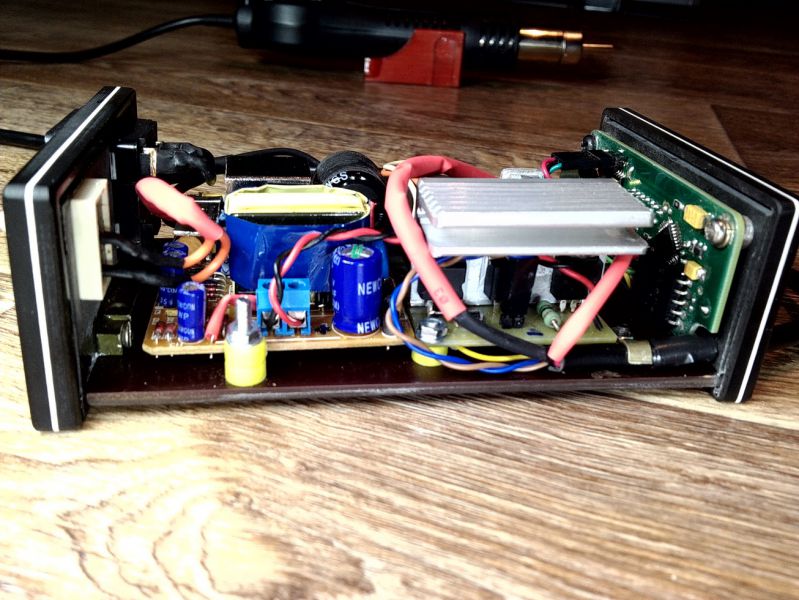

Как и обещал, выкладываю описание своего фена.
Начну с того, что на форуме сижу давно, зарегистрировался относительно не давно. В последнее время сделал себе контроллер для паяльника на жале 24В 50Вт с терморезистором в качестве датчика, по переработанной плате от STAN под мегу в ДИП корпусе.
Испытание платы: https://www.youtube.com/watch?v=lsrDIm4QyLg&t=15s
Все в корпусе: https://www.youtube.com/watch?v=FH-MABN_NYY
К моменту окончания проекта «паяльник» с Китая был заказан фен: 700Вт, 24В турбина, но посылка затерялась, был заказан другой.... короче прошло много времени и фен наконец доехал.
Как всегда времени не хватает и изготовление контроллера затянулась. После многократного прочтения страниц форума, выжимок, и фака по теме, в голове скопилось много инфы, осталось выбрать вариант платы и схемы. Приглянулась плата от Archy (выжимки форума 253-02), и начал её переделывать под себя. Была изготовлена первая версия блока управления. https://www.youtube.com/watch?v=PLpy9N74qkE
В процессе настройки пришлось немного порезать дорожки около ОУ, кое что перепаять, допаять. «Родилась» плата версии 2 (только в рисунке), а под придуманный в процессе корпус (обрезок алюминиевого верхнего направляющего профиля для шкафа-купэ) плата №3 под маленький индикатор.
Версия 2 - универсальная, т.е. под два размера индикатора. В итоге вроде получилось как по СХЕМЕ №4, но с управлением питания через реле. В версии 2 для настройки комнатной температуры предусмотрен подстроечник на 5К, в версии 3 придется его подпаивать (на плате R со звездочками * и **), а затем менять на нужный номинал СМД. Кстати размер СМД «0805». Вся низковольтная часть схемы вместе с рабочей турбиной потребляет около 10Вт, поэтому в качестве блока питания использую БП от какого-то струйного принтера. Он достаточно компактный, выдает 0,5А при 28В.
Тем кто собирает, скажу, что на форуме уже есть ответы на все вопросы. Собрал и запустил оба варианта, не задав здесь ни одного вопроса. Хотел было отрисовать блок питания-управления из блока питания 5В 2А БП с DC-DC, но увлекся уже другой идеей. Эта версия вполне рабочая. Да 317 и 7805 пышут жаром, ну и пусть. Радиатор спасает, плюс относительно не продолжительное время работы фена.
Что в архиве!? Фото внутренностей, платы в SprintLayout6, схемы, прошивка, полезности :) , моя подставка для фена под 3Д печать, рисунок передней панельки в Corel, оригинальный архив от Archy, ну и мой паяльник. Все номиналы на плате в печатке рабочие, рассчитаны на турбину 24В, при питании схемы 27-28В постоянки. Может, что-нибудь не доглядел, в любом случае перед сборкой проверяйте.
https://www.youtube.com/watch?v=fWeCyDksrYA&t=65s
Архив здесь: https://yadi.sk/d/tgQb9l8k3CK6Bd
Комментарий к файлу: Только платы...
Исправлено мной DDS fen.zip [267.87 KiB]
