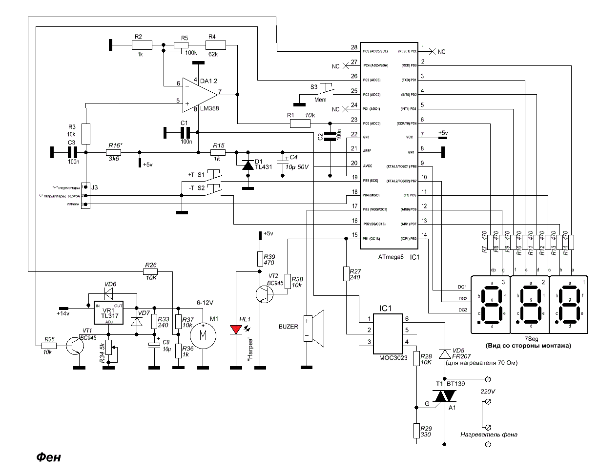

Прошивка SI_Mikha_VP_v1.4. Пока только «въезжаю». Есть вопрос. Дважды было: после запуска, на индикаторе высвечивается лишь температура холодного жала и растет до 60 град. Затем устройство отключается и t плавно снижается. То есть станция не запускается, нажатия каких либо кнопок не дает никакого результата, при этом таймер отключен. Но кнопкой Т+ можно набрать какую либо температуру и при выборе 270* прибор включается. Весь арсенал заложенных в программу фичей еще не освоил, но в инструкции, такое поведение устройства вроде не описано. Может быть это нормально. Грешу на отключение питания без предварительного входа в режим OFF .
Подскажите, к какому контакту Атмеги в этой схеме подключать бипер.

2 blazer
Вообще к 17-ому. Но что это за схема левая какая-то! Выводы по другой многие подключены! Вот нормальная.

Да, разобрался, там атмега в SMD да и всяко ненужного мне - "тележка". За основу взял именно эту, указанную тобой схему . Печатку фена переделал под SMD Хочу теперь и пОяльник и фен в одном корпусе сделать, что бы глаз радовался. :))

всем добрый вечер.зделал фен по етой схеме.только проблема,постоянно показывает 543.хотя + или - кнопки температуру выставляет .а потом опять543.и подстроичниками ничего не регулируется.

Какая величина опорного напряжения и напряжения на входе АЦП?

Термопара не подключена.
я так не особо силен ,подскажите где померять.
термопара проверена и подключена

На 20 и 23 ногах меги. Strelok2002 прав. При отключенной термопаре именно столько и показывает. Микроконтроллер ее не видит

на 20 ноге2,49v.на 23ноге4,4v.делал по етой печатке.

AREF в норме. PC0 - не более 2,5В, зависит от выставленной температуры. Смотри ОУ и его обвязку. R28 какой поставил?

r28.поставил как на схеме 1м.температуру я выставить не могу так как постоянно светится 543
