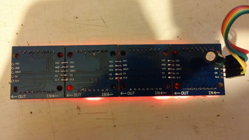

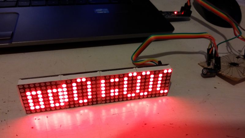

Решил продолжить эксперименты с матрицами 64x16.
За выходные реализовал аппаратную прокрутку строки. Не на задержках, как раньше, а уже по прерыванию таймера. Так что сейчас строчка фактически скроллится в фоне, тогда как основной цикл программы может выполнять полезную работу.
В ближайших планах реализация различных эффектов смены экранов (как в основном проекте matrixclock), после чего можно будет этот каркас наполнять поддержкой датчиков и прочего, что уже есть в matrixclock.
Пока все эксперименты по прежнему на arduino leonardo (atmega32u4), но позднее, наверное, на ATmega328 перейду.
Исходники по-прежнему на github.

В процессе экспериментов:

Продолжая эксперименты: эффекты для смены текста.

Мявтор!
Карма: 16
Рейтинг сообщений: 43
Зарегистрирован: Чт ноя 30, 2006 12:27:46
Сообщений: 2057
Откуда: Челябинск
смогу потестить только в выходные
а так здорово смотрится, спасибо
