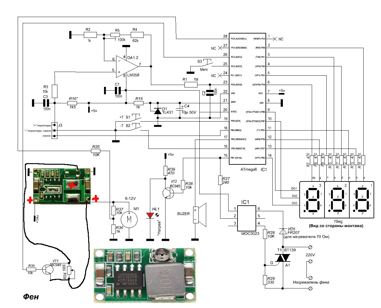

1. то берём за основу Схема вариант 4
2.прошивку FW-Volly-225-Lukey_rework_b5 или другую?
3.вентилятор родной остаётся
4.что из схемы убираться при использовании DC-DC только LM317, VD6, VD7, R33, C8 (регулятор DC-DC включается вместо R34, VT1 оставить)
1,2,3-Да
Про переделку на DC-DC все есть чуть выше,в картинках.Питание мотора в стандарте около 5-15 В,блока питания на 12 явно недостаточно.У меня не так много сообщений,вижу не читал :)

платки такой у меня нет, но есть другая на MP2307DN регулятор стоит от плюса. С ночи воообще туплю, вот набросал схемку если что поправь.
На рисунке специально плату без деталей поставил (дорожки видно куда идут) в низу целая
Комментарий к файлу: схема

Я не ставил такую плату,не вникал...Такие забраковал feniki http://www.radiokot.ru/forum/viewtopic. ... start=9640
Я делал так:
12345.jpg [233.51 KiB]

GDN спасибо так более понятно, на фото как то не очень( приходится метаться между печаткой- схемой- фото)

Ну вот набросал плату с установленными модулями
GDN проверте пожалуйста
Если можете замерьте сколько потребляет плата, может в будущем добавлю блок питания на плату.
плата4.lay6 [84.67 KiB]

Этот фен я давно задарил,просто меня попросили уменьшить нагрев,вот втулил DC-DC.Ток измерить не могу,но по старым записям порядка 300 mA.Блока питания с запасом 0.5 А думаю вполне хватит.Наподобие такого: https://mysku.ru/blog/aliexpress/45721.html ,только поставить DC-DC повышайку с 5 до 15 В,если будет проблемой найти подходящий маленький на 18-24 В
Бегло глянул плату,вроде нормально)
Хотя небольшой блок питания/вилка не напрягает,по сравнению с этим уродцем на который я ориентировался :)
https://mysku.ru/blog/taobao/34565.html
Который до сих пор стоит как крыло от самолета.
Недавно только появился более-менее в таком в таком форм факторе и то без профилей: https://mysku.ru/blog/aliexpress/49179.html
