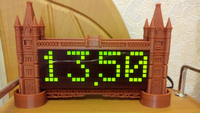

ИзображениеПосле 8 лет работы часов,решил облагородить внешний вид.
Простые часы на светодиодных матрицах.jpg [73.47 KiB]
Я тоже белый и пушистый и также как и Вы ловлю мышей.
С уважением ВНН.
