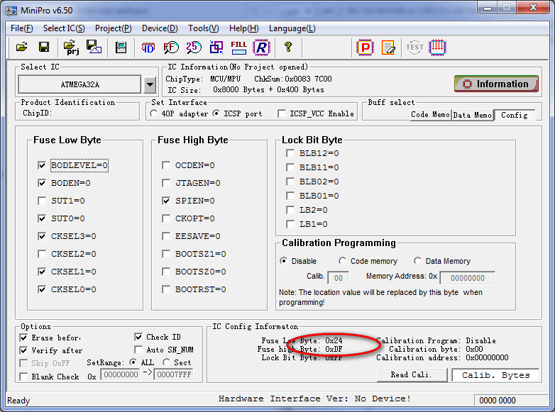

подскажите как выставить фьюзы в авр дуде для прошивки 1_09 с ОА?
Я ставил такие Смотрите контрольную сумму :))
