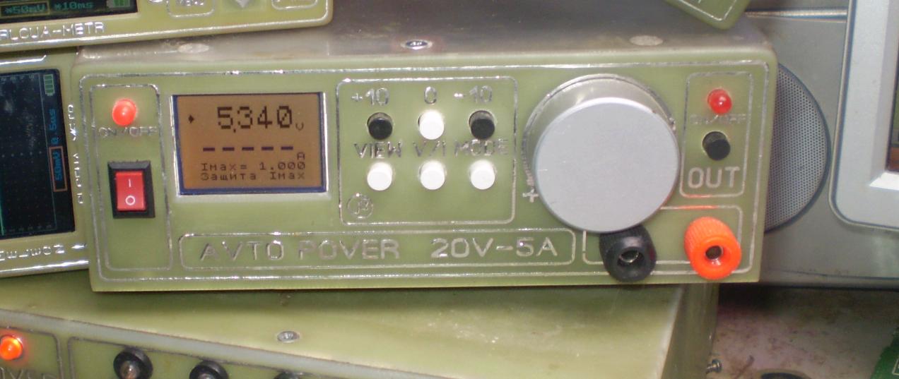

У меня почти такой же на Сименс А70 работает пару лет доволен .Но не хватает фиксированных напряжений .
drakon в вашем блоке питания возможна ли добавить эту функцию .Например так (1.5в,3.3в,5в,9в,12в,14в,18в) или произвольна на ваше усмотрение .

JEKA-B, можно добавить. И переключать кнопками UP, DOWN. У меня кнопками UP, DOWN напряжение изменяется на 1В, подкрутить энкодером +-0,5В можно очень быстро.
И у меня есть такой БП, правда чуть другая схема, и программа. Там кнопками напряжение изменяется аж на 3В, могу вам переделать на 1В.

Если можете переделать на 1В было бы получше .Спасибо.

JEKA-B, на какое напряжение сейчас у вас изменяют кнопки +10 и -10? Нужно знать, чтоб уменьшить константу.

Изменение кнопок +10 - 2.38В . -10 -2.38В

JEKA-B, подправил на изменение +-1В. Перед прошивкой слейте с мк на всякий случай *.eep и *.hex. Затем прошейте фьюз EESAVE = Programmed (0), не изменяя остальные. это нужно чтобы не стиралась EEPROM при перепрошивке FLASH. И в конце прошейте только *.hex.
